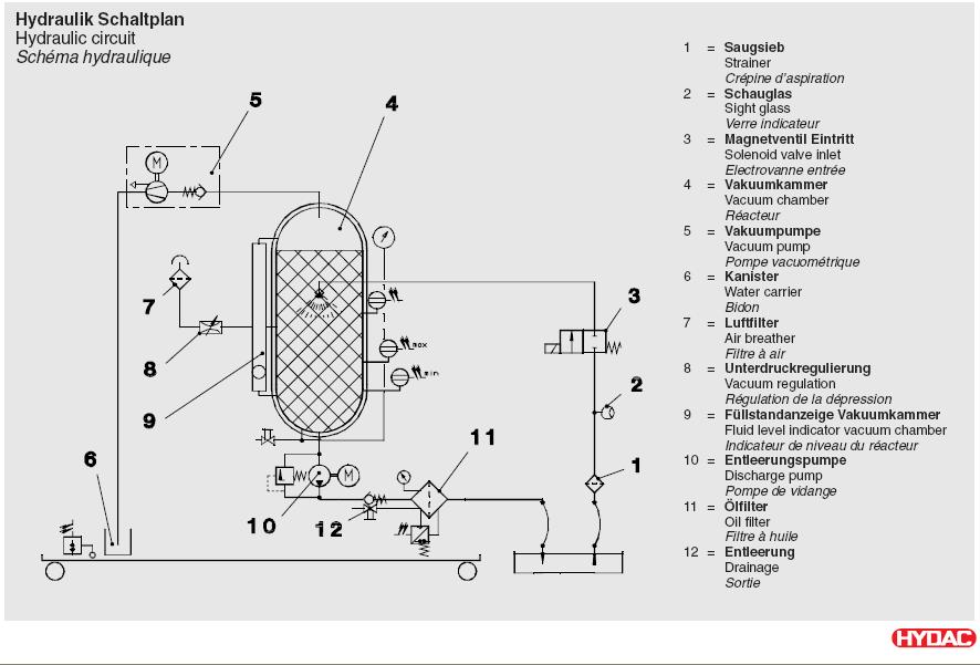

附件是液压清洗小车的样本,这台小车可以将液压油过滤,除水和晰气,不知道里面真空泵起什么作用?真空泵在使用为什么需要加满水?

真空泵将过滤器中的空气抽出,将真空泵加满水的作用我想应该是使其散热作用

水环真空泵,水是用来密封的,跟散热无关。
发表于 2007-9-12 22:09:00 | 显示全部楼层 来自: 中国浙江温州
同意四楼说法,水是密封作用

加水:
; I$ ?6 o" \; \2 I5 v; B% C1、向真空泵加水(散热)2 {6 P" p/ {, ^9 G; [4 _1 o1 k: w  ~
2、向真空泵的吸油管加水(防吸空,并起一定的稀释高黏度油的作用)。
/ y, ~. q/ j( \8 B1 E( P据我理解看来应该是散热作用吧。5 x" x$ I: e6 l( z# S7 E- a7 W
说明书有一句话:无水情况下启动会损坏真空泵。故此推断是散热。

把其中供讨论的原理图这部分剪贴出来。以后的就不需要再付流量了。

关于那个密闭容器4(vacuum chamber),我想问一下,是不是含有水分的油液,如果液面上方的气压低于大气压力,那么油液中的水分就会分离出来,也就是达到的给油液脱水的效果?

错了,那个容器是用来真空法除水分的,详细原理可以参看液压气动手册
