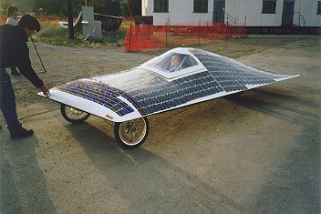

    完全用太阳能为驱动力代替传统燃油,是几代汽车工作者的梦想。1982年澳大利亚人汉斯和帕金用玻璃纤维和铝制成了一部"静静的完成者"太阳能汽车。车顶部装有能吸收太阳能的装置,给两个电池充电,电池再给发动机提供电力。12月19曰,两入驾驶着这辆车,从澳大利亚西海岸的珀思出发,横穿澳大利亚大陆,于1983年1月7曰到达东海岸的悉尼,实现了一次伟大的创举。这种太阳能汽车与传统的汽车不论在外观还是运行原理上都有很大的不同,太阳能汽车已经没有发动机、底盘、驱动、变速箱等构件,而是由电池板、储电器和电机组成.利用贴在车体外表的太阳电池板,将太阳能直接转换成电能,再通过电能的消耗,驱动车辆行驶,车的行驶快慢只要控制输入电机的电流就可以解决。目前此类太阳车的车速最高能达到lOOkm/h以上,而无太阳光最大续行能力也在100km左右。3 L& D  a$ f! k6 q, q3 ]8 f2 o& E- n
