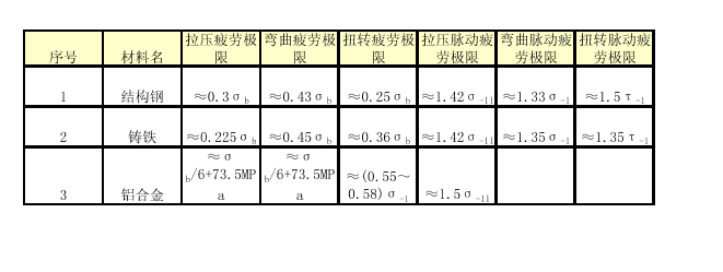

常用材料极限强度8 G8 W9 c" F" h7 I4 x) |7 W
(资料太少,已贴图.请参考下载)# C) m# @( \7 Y
