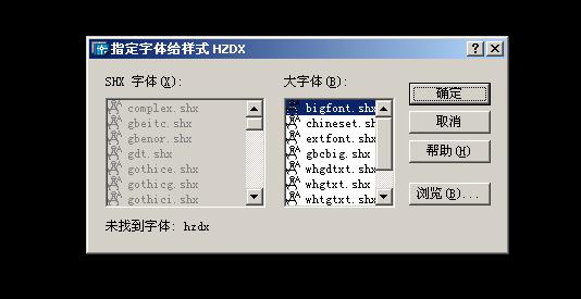

打开别人拿来的图  为什么老是提示缺少字体!每次都要用其他字体替换,请问有什么好办法吗?
% m9 [4 z3 m7 D7 F缺少的字体好像是HZNF
 楼主| 发表于 2007-9-12 08:05:56 | 显示全部楼层 来自: 中国浙江宁波
请大家看看  这些字体要去那里找啊?
发表于 2007-9-12 08:13:16 | 显示全部楼层 来自: 中国河南安阳
这个问题已经讨论多次了,虽然国家标准中对图纸中的字体作了详尽的规定,但是不同的单位、不同的人可能喜欢使用自己一贯使用的字体,往往这种字体在CAD的字体库中是没有的,正如楼主所说的情况,解决的方法就是:找到这种字体文件然后拷贝到你的CAD安装目录下的font文件中,再次打开时问题就可以解决。# I3 M' a) @5 Z8 \4 p9 ]2 X

发表于 2007-9-12 08:18:38 | 显示全部楼层 来自: 中国辽宁鞍山
可以用HZTXT替代,或者干脆把HZTXT.SHX再复制一个,然后更名为缺少的字型文件.
发表于 2007-9-12 09:48:54 | 显示全部楼层 来自: 中国江苏泰州
这种情况是经常碰到的.特别是图纸交流的时候.可以在网上找CAD字体大全,安装到CAD中.
发表于 2007-9-12 12:41:31 | 显示全部楼层 来自: 中国新疆乌鲁木齐
置顶的贴子里有有,下载了拷到你安装目录下面对应的文件夹里就可以了!
