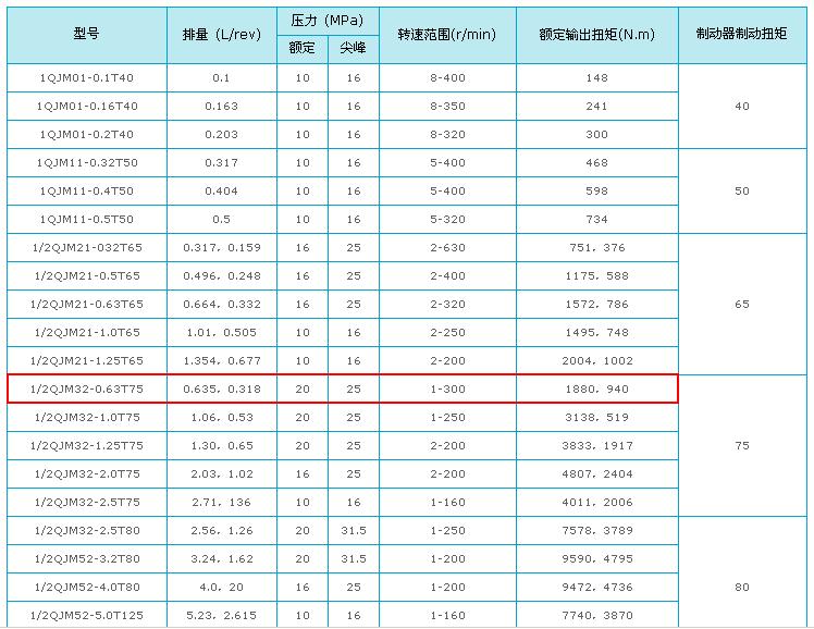

我们单位有台设备上的液压马达型号为2QJM32-0.63T75,说明书上的转速为500转,但是铭牌上的转速只有300转,询问厂家,讲就是这个速度,郁闷呀,哪位能帮忙解决

只能按铭牌使用,样本里都有广告成份,是不需负责任的。

球塞马达的转速本来就不高,就是300转也需要降低些用

钢球马达属于低速大扭矩马达,转速高不上去的;马达使用寿命和压力,转速有关系。

像这种马达转速用到200就不得了了,再高不仅马达寿命是个问题,油泵选用也够呛

还是按照铭牌上的比较保险,实际转速还是要比这个数值还要低

液压马达的转速范围应该为由压力,流量决定的功率区域,由液压马达说明书规定的允许区域内使用.

你测量一下就知道了啦,看到底有多少转。有的时候标的是有些不同。

铭牌上的数据应该是对的,说明书上可能是印刷错误。厂家网站的该型马达转速为1-300转/分。
