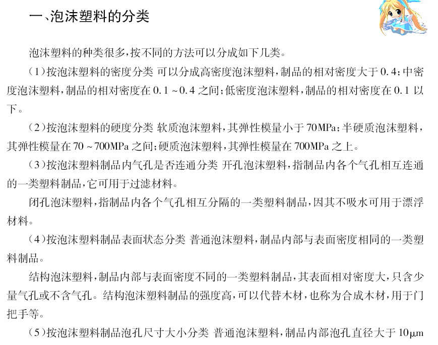

发表于 2007-9-12 21:49:05 | 显示全部楼层 来自: 中国辽宁沈阳
再补充一点,软质泡沫塑料弹性模量小于70MPa,半硬质泡沫塑料弹性模量在70~700MPa,硬质泡沫塑料弹性模量大于700MPa,弹性模量的测试条件为23℃,湿度为50%。

发表于 2007-9-14 22:14:14 | 显示全部楼层 来自: 中国辽宁沈阳
据我查,泡沫塑料是按弹性模量来区分的,见下面的截图
hoopoe + 3 应助
