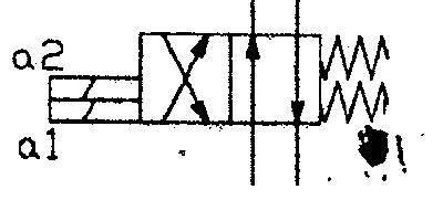

[讨论] 紧急求助---BOSCH 阀的样本,两位四通换向阀,为什么要两个线圈和两个弹簧?
发表于 2007-9-12 16:14:12 | 显示全部楼层 |阅读模式 来自: 中国江苏无锡
紧急求助---BOSCH 阀的样本
1 u% m/ E0 y9 F我要知道BOSCH 阀1 819 820 704 的资料,那位高人能帮帮我?
5 ^2 |4 [; M4 @% ]( [& `1 B! R我传上图片,两位四通换向阀,为什么要两个线圈和两个弹簧?4 [7 D  g- j! B6 c6 ?! e- h

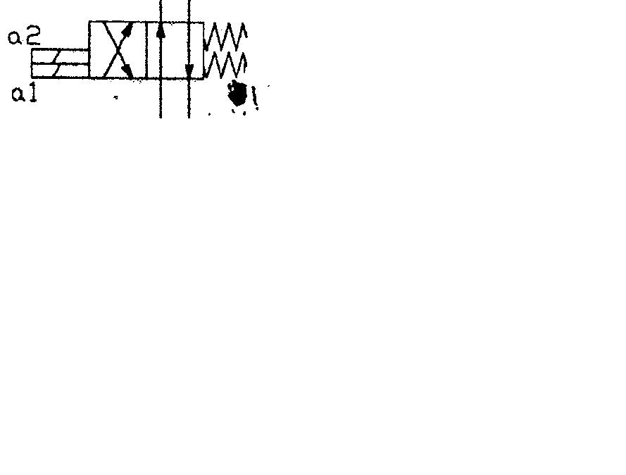

发表于 2007-9-16 21:45:18 | 显示全部楼层 来自: 中国北京
这个图那里来的,有完整的资料吗?
- k& M- C; l. V7 Q- f7 t/ n是不是应该把一个线圈和一个弹簧调个位置
9619 + 2 积极应助
发表于 2007-9-16 22:00:54 | 显示全部楼层 来自: 中国天津
没有资料,对此不懂,分析一下这种设计:       1是不是此阀比较大,换向速度快,不能用电液阀,一个电磁铁驱动力不- t+ C" k2 y; `: Y3 ]4 F2 o8 j
                                                                              够,用两个。
( f% V' P" ]& _% f  D- u                                                                          2为了安全,两个电磁铁可防止大流量时过大的液动力使阀口关闭。  ]1 W9 ?! c% s2 A
                                                                          3 重要场合,一用一备% ~: B/ E$ m; a4 e3 b- T
                                                                          4电磁力的特点是随着铁心位移变化而变化,用两个长短不一样弹簧组成类是塔7 ?: y' u9 v; U5 W
                                                                             形弹簧那样 变 刚度系数的弹簧,适应电磁力的变化,这样使换向平稳。* U" t! b$ O+ ^$ Q& b$ C
                                                                          5 两个电磁铁位移不同,两次通电使阀芯共有三个位置,也许还有过渡机能未画: q1 ^, }, g& q' e( v1 H5 S
                                                                             出,或者让阀有半开半闭
, f! y5 U+ Z. M2 d; ]8 `1 B- m4 _8 u                                                                           6 用两个刚度小 的  弹簧代替一个刚度大的  弹簧,刚度小 的  弹簧频繁换向不) P( W$ B" X/ [) [1 e3 i
                                                                              易折断。
$ a5 f. w8 a4 n" L$ [  s9 }以上看过此图后的瞎想,并不是说明此图,帮搂主抗一下,借机了解一下,
5 K/ N" t" o  y) {- z+ b  o
) p+ e$ m2 w7 B7 U; \问一下搂主    :                                                 1  两个弹簧一样长吗?
" X5 T4 `. F* E. A+ Z3 H/ l- N
$ ~$ _3 N8 B& \/ q( w6 b! O( T. s. x- y                                                                           2  两个电磁铁的电磁力方向一样吗?
* H7 Z+ e7 \1 a% L$ U                                                                            3  阀比较大吗?
8 n  `! ^# {7 Jtian_93172 搂主回复以下我的疑问。5 M1 U9 |" G: G3 z4 W7 x7 F
' ^% S1 y- S( [6 w  C  a! B, T
[ 本帖最后由 奥凯 于 2007-9-17 18:11 编辑 ]
9619 + 3 积极应助

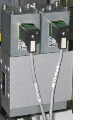

 楼主| 发表于 2007-9-17 16:11:52 | 显示全部楼层 来自: 中国江苏无锡
未命名222.JPG ' `( b$ C5 x: R+ T3 x, C" I
0 x9 l2 U* P- ~/ _请大家看看照片,10通径的换向阀,
发表于 2007-9-17 16:58:32 | 显示全部楼层 来自: 中国江苏无锡
楼主只要详细看看设备的得电情况就知道他的设计是何用的了!台湾的北部精机有类似你这样的他是做一用一备用的!两个线圈不能同时得电!只能一个得电作用!应该是用在要求比较高的场合!还有一种是用两个线圈控制换向阀的三个位置!但这是比较新的专利!只是早杂志上看过!0 a8 @+ }7 T( e
10楼"奥凯"分析的相当好!我记得以前再书上看到过这种阀还用在比较大的场合例如改变系统整个流体的方向!" K8 i  U" F( v# R0 c, z
  A- ^" r! Z+ J0 i6 z
[ 本帖最后由 wuwanfu 于 2007-9-17 18:03 编辑 ]
9619 + 3 积极应助
发表于 2007-9-17 18:56:34 | 显示全部楼层 来自: 中国天津
回复 #12 wuwanfu 的帖子
过奖了,你说的两种情况我不知道,我只是猜测,看到你的帖子我又了解一些实际情况,谢谢.& W; a' L% P4 |6 C2 `7 K5 ?
补充一下:国内很早以前有一种气动阀,现在少见,两位四通双电控,电磁铁放在阀的一端,作用与放在两端是一样的,只是放在阀的一端省空间,当然电磁铁要是导阀结构。% Q& {2 d. B8 I, W1 t; `
tian_93172 可以看一下阀,1内部有几个阀芯(我看搂主的阀,端盖下有条竖线,像两个阀盖)
* L1 T: e% J0 X, i( h3 |& c                                      2如果一个阀芯,电磁铁下有无导阀液控口。或者两个电磁铁下有无小杠杆0 Y" T7 n: b) l4 w: H
看一下内部结构应该能明白。
9619 + 2 积极应助

发表于 2007-9-17 22:17:57 | 显示全部楼层 来自: 中国江苏南通
楼主是用在超高压系统上吗?哈威的超高压换向阀就是这结构!
