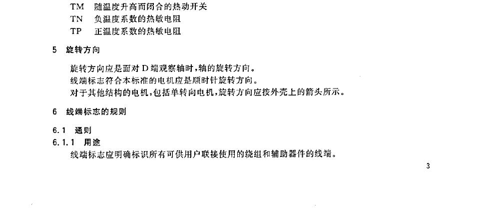

发表于 2007-9-13 15:12:06 | 显示全部楼层 来自: 中国上海
参看GB1971-2006《旋转电机 线端标志与旋转方向》
# R% n! P: Q0 ~+ @
; q8 c8 y2 p4 f7 ]0 a8 bD端是指电机轴端的一端,对于有两个轴端的电机,D端是指 a)直径较大的一端;b) 当两个轴端直径相同时,非外风扇端。
hero2006 + 5 应助
