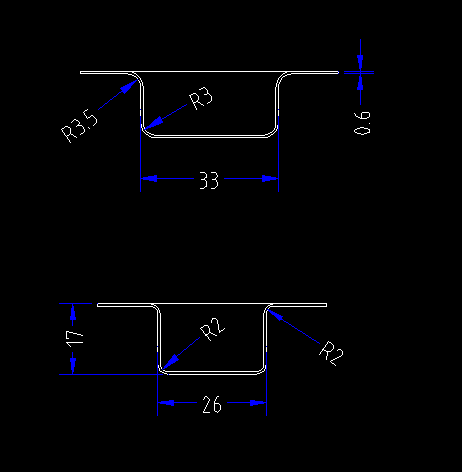

各位高手,请问图中的第一个图,进行拉伸成第二个图,需要压边圈吗?哪位高手可以贴个结构图给我呀,在此先谢了

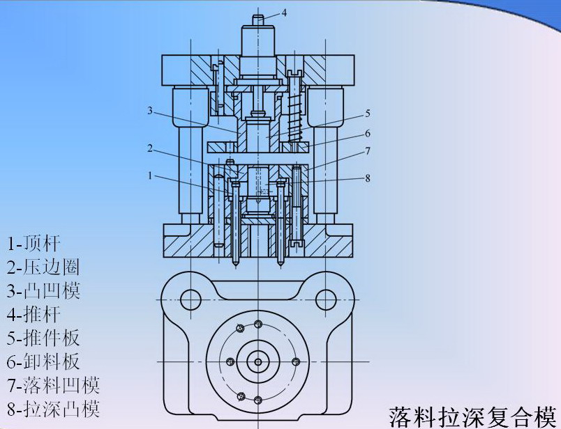

参考一下这个
发表于 2007-9-15 09:17:45 | 显示全部楼层 来自: 中国广东中山

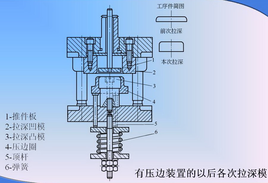

接下来
flytao + 3 应助
发表于 2007-9-25 23:29:00 | 显示全部楼层 来自: 中国广东佛山
响应斑竹
非常详细,要呀,不然会拉裂得吗 或者变形!再加道工序:拉伸2
发表于 2008-5-24 14:54:19 | 显示全部楼层 来自: 中国福建漳州
需要压边圈的,向那几位大侠说的很对,
