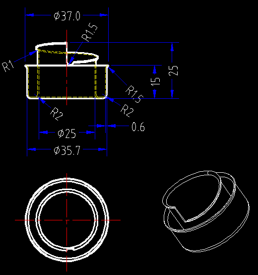

有哪位高手知道怎么求这个零件的展开图,请给出计算方式7 m8 |1 m! s- O" o

仅展开图应该不难,原则还是面积相等,第一步将底部补平考虑凸模圆角适当加高,第二步分解为一个有底圆筒和一个无底圆筒分别求出面积,第三步将总面积换算成圆形。
 楼主| 发表于 2007-4-14 09:32:08 | 显示全部楼层 来自: 中国广东广州
上面那个螺旋形状又怎么冲出来呢???

发表于 2007-4-18 20:06:04 | 显示全部楼层 来自: 中国四川成都
有底圆筒和无底圆筒的面积计算,冲模设计的任何教材,手册都有。也可用重心法计算,求出每段母线的长度与该段母线的重心绕原轴线旋转一周的乘积,F=2*3.14*L*R,累加求和得道总面积。底部螺旋面只能考虑机加工。

发表于 2007-5-26 21:50:49 | 显示全部楼层 来自: 中国浙江杭州
螺旋形状底孔冲孔 翻边,旋切

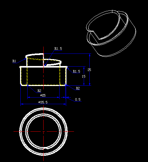

有谁可以帮帮我
有谁可以帮我算算图中的位伸件的坏料直径大概是多少呀,感激不尽,谢了
发表于 2007-9-13 11:17:10 | 显示全部楼层 来自: 中国江苏南通
试模的时候可以参考。
大约在 φ 90 左右,主要和你的工艺路线有关。

发表于 2007-9-14 09:37:25 | 显示全部楼层 来自: 中国广东广州
回复 #2 china_jxp 的帖子
请问楼主是怎样算出的呢,可以提供公式吗
发表于 2007-9-14 16:49:37 | 显示全部楼层 来自: 中国广东中山
原帖由 chenshuchao 于 2007-9-14 09:37 发表 http://www.3dportal.cn/discuz/images/common/back.gif
; g! y" T7 M, n6 s5 Q2 l$ F- c请问楼主是怎样算出的呢,可以提供公式吗
# K0 o: I+ T! h4 _* i  W) g+ c; S: Q你会用3D绘图软件吗?依照体积不变原理,自己算算看,不会差太远!
