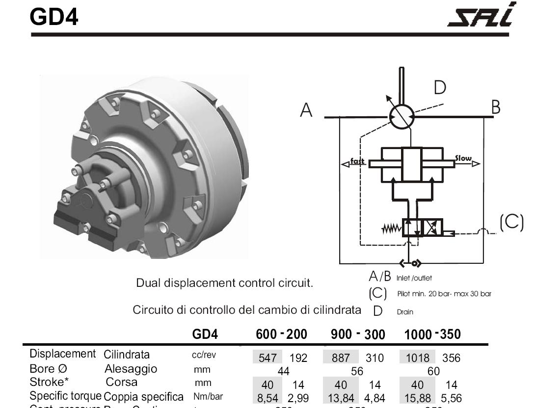

有谁用过sai的变量径向柱塞马达?他的变量控制原理怎样?我找不到更详尽的资料,只有一个不太详细的资料。没办法求助大家了,谢谢!

从原理图上看,是液压两点变量。6 g7 O" r  `  C/ t' Z- x
即通过液控口C控制马达要么是最大排量,要么是最小排量。

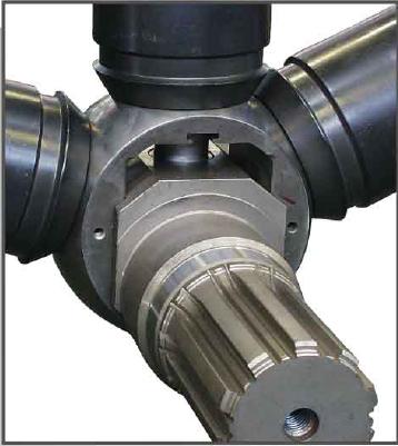

SAI径向柱塞变量马达是一种曲柄摇杆机构组成的低速大扭矩液压马达,共有5个(或更多)柱塞,其变排量的原理是调节曲柄的偏心大小来实现,偏心调节采用两个变量活塞实现。
3 C3 n& B; ?. ~% C0 m) Z) t给你发个CALZONI的变排量马达图片参考一下(在柱塞和曲柄处与SAI有所差别,但变排量原理相同):' p4 r& }$ L6 ]/ S
