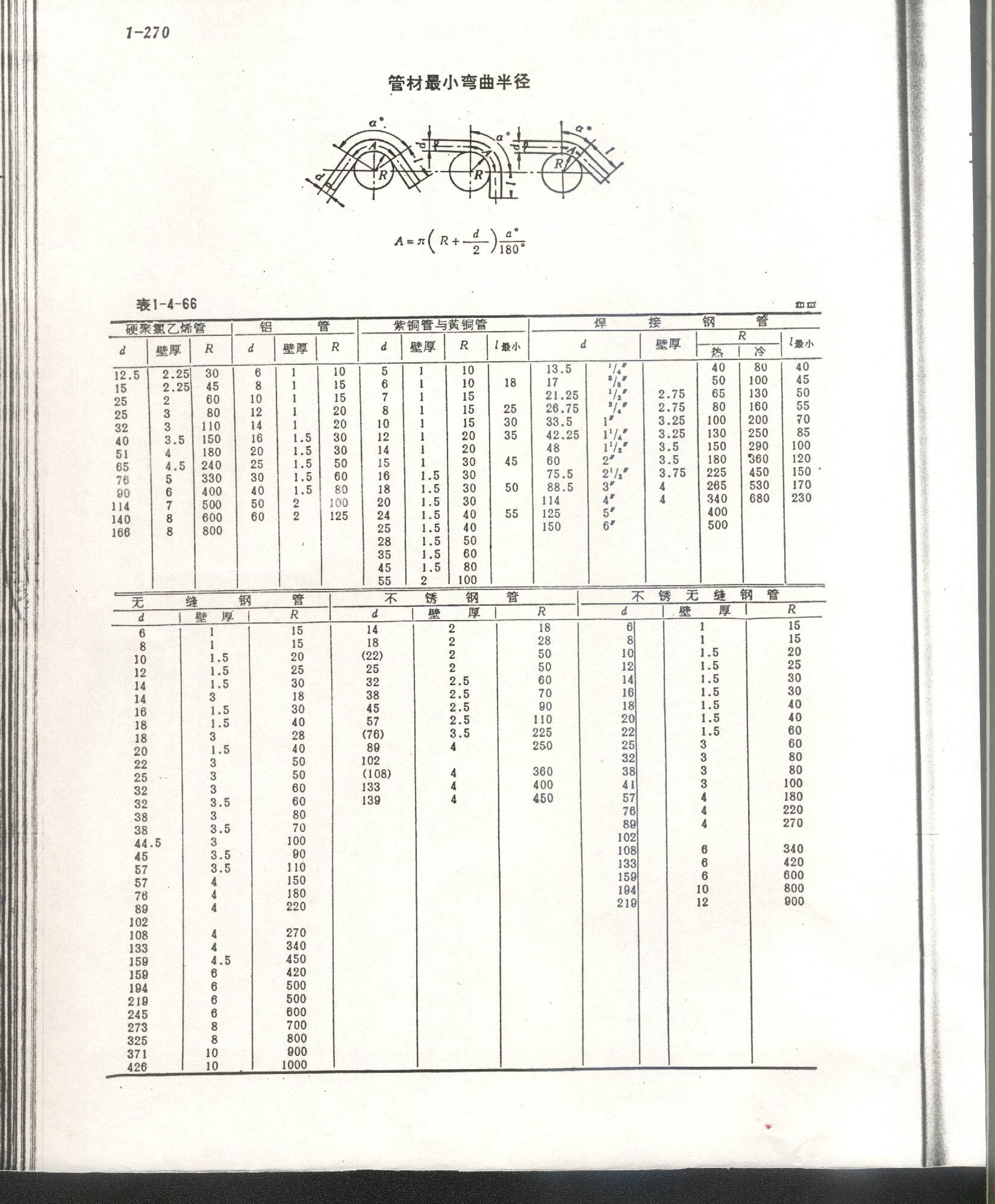

紫铜管弯曲最小弯曲半径如何计算,有没有各种规格紫铜管最小弯曲半径表格(用于查询的)。

机械设计手册中,有这方面的资料,可以查询。另外这和冷弯和热弯还不一样。

紫铜管最小弯曲半径数值表       单位:mm
5 ~, L# ?5 l' J( {      外径 D        壁厚 S        最小弯曲半径 R
! E$ H/ E* r+ w. c% _8 \2 Z  Q         5                1                    10
" }3 A' n+ m% O8 w( y         6                1                    10  . u5 @+ w# C4 w/ W0 a/ q
         7                1                    15- @2 p8 M) W, F7 P, x4 }! U$ s
         8                1                    15
0 G. k  s2 E1 x0 \; v, h        10               1                    15  * P4 M1 m: j$ D1 C" g
        12               1                    20  8 _# u' S4 F7 B3 p1 o' J9 x2 L( w
        14               1                    20
9 P+ g4 X4 m: _+ T' w* _* A: ]        15               1                    30  % z' u) Z! O% C) d: b: O
        16              1.5                  30  3 O& s2 J/ \6 V; ~
        18              1.5                  30
: g# p/ A0 q" S( m! N+ Q        20              1.5                  30
  T# [8 b# o5 U8 D% L5 g9 D        24              1.5                  40
: o% D. p7 D( ]( S* Z5 D        25              1.5                  40  ) v& C/ h1 O, W/ s. V
        28              1.5                  50  1 [* Q! {+ D3 e+ B) A. L
        35              1.5                  60  3 h* [( u% c- Q3 u
        45              1.5                  80  ' E; C0 j' b  B
        55               2                  100

楼主,你要的这个里有

小于5的外径,可查找制冷行业方面的设计手册、弯曲工艺等等。
发表于 2007-9-13 12:35:01 | 显示全部楼层 来自: 中国浙江温州
这个弯曲半径告诉你也没有用,要和你弯曲的设备,方法,工艺相结合才可有用
