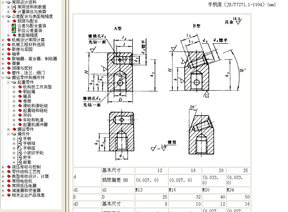

谁有车床手柄座零件图

看一下机械设计手册中的操作件就有的.附个贴图(注意其标准号)!

哪家生产的 ,最好附上照片.

是那个手柄呀老兄,是走刀箱的刀柄吗?如是,我有,是广州机床厂产品的,

不是这个吧,我都零件图怎么不一样啊
