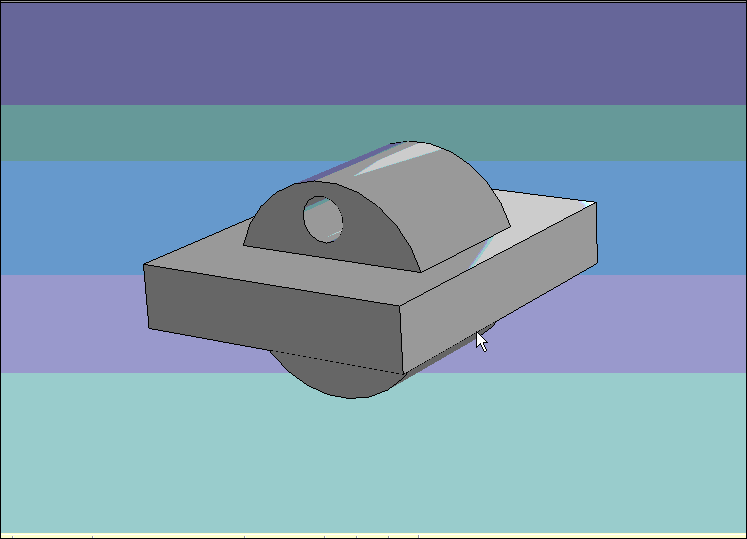

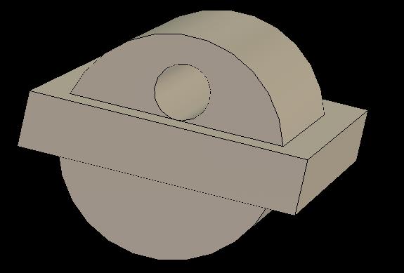

用实体2007做成如图“未命名”,然后“修改-分裂零件”选取长方体的短边中点,拉伸拾取区,将实体下半部分全部拾取,点击“完成造型”,结果生成“未命名1”的实体,长方体成了两部分,而圆柱体的下半部分却不见了。我想知道分裂后圆柱体的下半部分哪去了。如果没有圆柱体上的哪个孔,下半部分就能显示。
发表于 2007-9-13 11:04:09 | 显示全部楼层 来自: 中国广东佛山
这个现象是比较奇怪。我也试了,也是一样的。' [4 v0 d! U; f  J0 [/ ^( ?" H

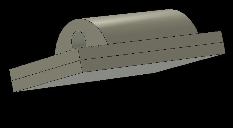

不过还有一个解决方法:分裂体包转上半部分(动画如下).
& H: J9 F. {; d- b9 I$ |+ h 3.gif
9 _/ t3 _4 i- q7 `2 t* f" z( ?或着是在你的实体圆柱的对称位置再添一个孔,再分裂也可以。' E5 m5 }  G/ E1 j  S; [$ k4 n) c
