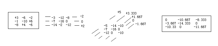

在平板合同指示表测量一零件的平面度误差。在被测表面上均匀布置9个测点,测得各测点相对于平板的高度差如下:
' L9 o3 v( g# C+3  -6  -21 J* C" L6 S* L+ M* G& t
, P, Q' K" D- A! q* N, Z$ U- H- W-1  -10  +6+ o+ Z" }2 S) ], ?
9 m2 A' |5 h/ o' n3 s2 f-8  +4  -69 A) F8 ~, p( ~
试按对角线平面法和最小区域法分别评定被测平面的平面度误差值。
1 L8 u1 |0 `2 N7 ^- A! j) P答案是:17.75  14.33

这个解释或许可以帮到你...其他的解释,多半要建立数学模型来求解,我看了一些算法,没全看明白
( C' @' E! u  E3 e* ]0 V数据处理有专门的软件吧,难道要用手工算?
plane.rar
47.86 KB, 下载次数: 14

4 ?# J5 x- h+ V% i& L2 k. h最小区域法:; ^$ l0 b% e% l& b& U
0               -10.667        -8.333, N/ Y3 t9 ~/ f) q: F1 ^
0 Y; d" H: m. g/ r  m9 a-3.667      -14.333         00 _: X; H& p$ j/ s! C7 @- S! M/ x
) E! N1 {# k0 |% R4 a
-10.333      0                -11.667
参与人数 1三维币 +7 收起 理由
userkypdy + 7 积极讨论
 楼主| 发表于 2007-9-15 20:05:37 | 显示全部楼层 来自: 中国河南郑州
感谢楼上两位,你们分别给出两种方法,我明白了,非常感谢你们!!!!!!!!!!
