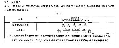

[求助] 求助:金属材料的许用安全系数及许用应力?

金属材料的许用安全系数和许用应力与你选择的设计规范有着直接关系,不能相互套用。
/ T% x! A5 S" [5 r提供我国钢制压力容器钢材的许用安全系数和材料许用应力,供你参考。- `3 n# |! V1 {- J0 j3 p2 `: Q4 Y
(1)GB150钢材许用安全系数见附件
" |. h. L/ k6 R3 y) `- r(2)GB150钢材许用应力,因篇幅太大,请查GB150-1998钢制压力容器:
