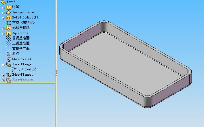

发表于 2007-9-13 13:21:33 | 显示全部楼层 来自: 中国山东济南
这个件你如果用2007版的话可以直接用那个钣金做出来的。不需要实体转钣金
 楼主| 发表于 2007-9-13 13:40:21 | 显示全部楼层 来自: 中国浙江杭州
可我用的是2006版,可不可以转呀?

发表于 2007-9-13 20:22:01 | 显示全部楼层 来自: 中国浙江杭州
2007的能做。。。。。。
发表于 2007-9-13 20:34:08 | 显示全部楼层 来自: 中国
请问楼上的,你是怎样一次把它做出来的?一次不是只能选一条边线吗? :handshake

发表于 2007-9-13 20:59:44 | 显示全部楼层 来自: 中国浙江杭州
我也不知道,全都选了,他就出来了。哈哈

发表于 2007-9-14 01:54:44 | 显示全部楼层 来自: 中国四川成都
这个钣金很好做,2006的也一样啊,没必要实体

发表于 2007-9-14 09:15:31 | 显示全部楼层 来自: 中国重庆
谢谢,朋友做了个实例,SW07多了这个功能,还不知道呢
发表于 2007-9-14 10:46:39 | 显示全部楼层 来自: 中国浙江杭州
06的做不了圆弧的边线法兰,这功能是在07版才新增的
