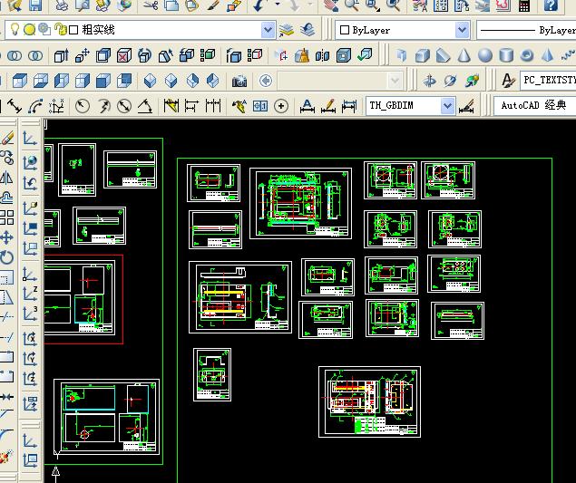

我们公司一般都是一张图纸一个文件,图纸少的时候一个文件一个文件的打印还不怎么麻烦。
* A& C7 N3 Z4 S4 T8 C7 ?6 ^但是当几十张的图纸要打印的时候,问题就来了,要一个一个文件的打开,然后发送到打印机,特别麻烦。) A# i0 H9 |7 ~: Z5 s  E
不知道CAD里有没有什么内似批量打印的功能?

如果是一个产品上的东西可以在一个文件里面, 要分别画好图纸框,这样起码不要打开那么多文件了。

我也是这样做的,把总成图和相关的零件图放在一个文件中,查看、打印都很方便。

; e' [# i0 O, |! ]5 f1 i我以前用过一个打印机可以打印0好图纸。那么我把所有的总成图、零部件全部排好版,一起打出来。; a0 z  w! A4 N7 D. r$ u( p8 ^9 ]
* E9 ^5 {  r* Y# ?* ?- t2 b
然后用刀子一张一张的割开。6 d4 I3 p! V6 v( g
; ~$ e1 }' U5 T6 Q( j  T
如果打印机打印的图纸最大才A

可以用发布命令打印多个文件,但打印的文件打印配置必须一致,详细情况可以参考CAD中的帮助,因时间关系无法详细说明(适用2006及以上版本)

我也是把所有的图纸(带图框)放在一个文件中,相同比例的一块出,然后裁开。

图纸全在一个文件里 设置不同的布局打印

批量打印只适合不同文件中布局或者同一文件中不同布局,在模型模式下是不管用的,只能一张一张打印,如果打没复印机,可以将所有图纸转到同一PDF里(注意一个图形一页)一起打印。
