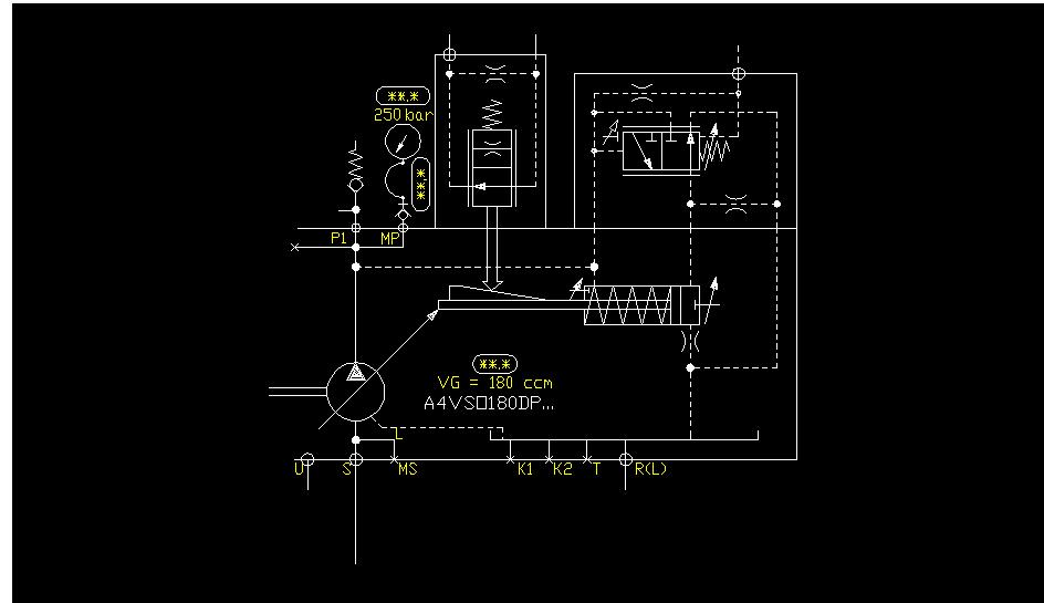

请帮我看看 这个系统图,变量泵的调节方式是什么,是右上的 液压缸控制的么,在学校时没有见到过 这中图,谢谢了 !

 楼主| 发表于 2007-9-13 16:30:28 | 显示全部楼层 来自: 中国天津
对不起
呵呵,我不会把CAD图转换成 图片格式

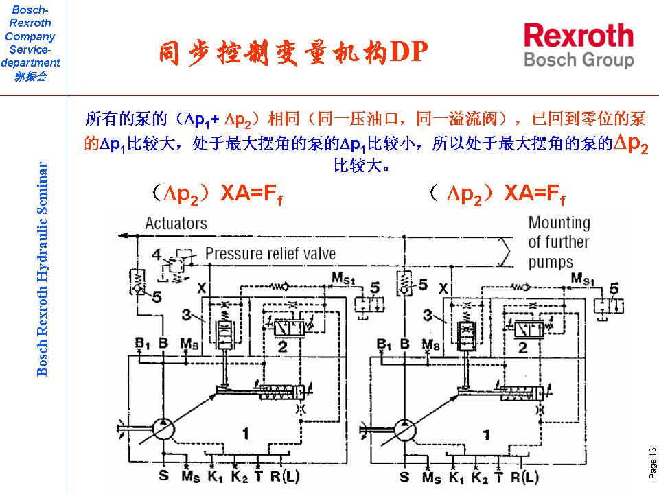

发表于 2007-9-13 19:02:15 | 显示全部楼层 来自: 中国安徽芜湖
应该是BOSCH历士乐的变量泵工作原理!
发表于 2007-9-13 19:10:15 | 显示全部楼层 来自: 中国湖北武汉
应该是这个图上的那三个象阀一样的调节机构共同来调节的!

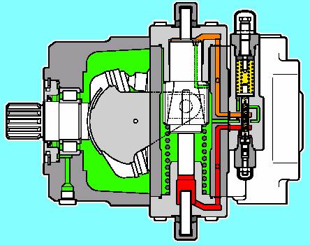

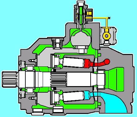

发表于 2007-9-13 22:24:08 | 显示全部楼层 来自: 中国北京
楼主最好传一个详细系统图,这样才好分析% t; @5 y* [4 J; L
我给大家传一个详细的原理图及图片
9619 + 5 应助资料详细。
发表于 2007-9-14 20:28:51 | 显示全部楼层 来自: 中国安徽铜陵
瞎说几点。当压力未达到4的调定压力时,随负载增大,流量增大,行程块将3工作在下位,当压力达到4的调定压力时,由于节流作用形成压差当2左边作用力大于右边两力和时,2阀芯右移,故伺服缸坐移,流量减小,当行程块移动,阀3在弹簧力作用下向上移动时,由于节流作用,2右边压力增大,直到2左边作用力等于右边两力和。斜盘停止移动,即流量随负载增大而成比例减小是由阀3闭环控制的。
