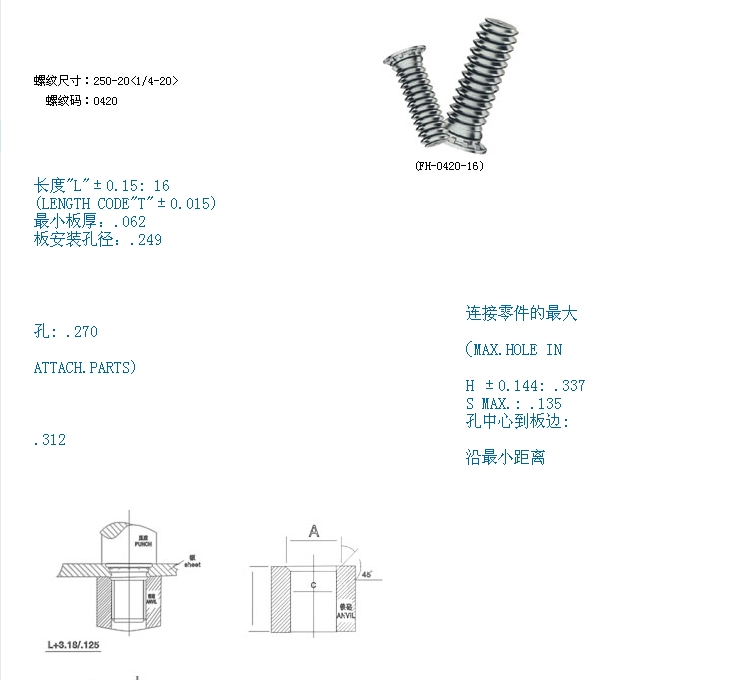

今看到图纸上有这样的一个标注:s-0204-1,我上网查了一下,是一个英制压铆螺母(用在电气元件上的),有谁知道具体代表什么意思吗?还有一个FH-0420-20(是一个铆接螺钉)?
发表于 2007-9-19 15:29:35 | 显示全部楼层 来自: 中国江苏无锡
FH-0420-20应该是压铆螺钉,FH是类别,0420是规格,20可能是长度.楼主可以搜索一下各厂家的生产样本就可以了.我们用的是上海厂家: T2 S' _! @7 D% G0 t1 Z
