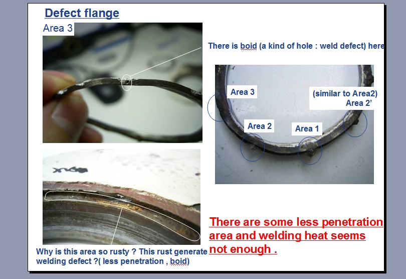

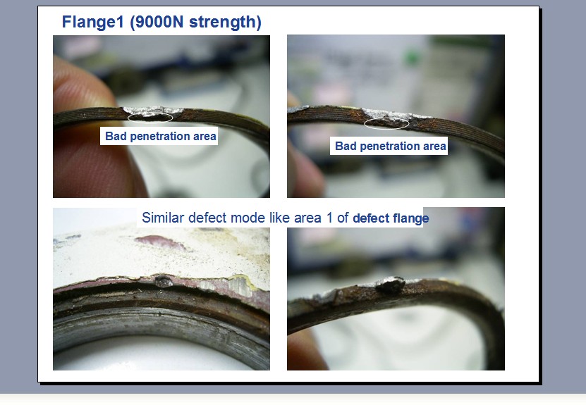

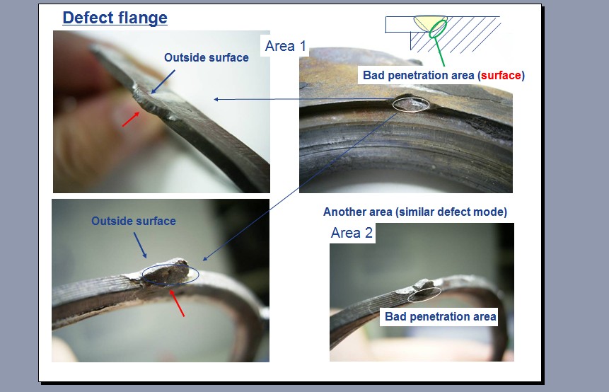

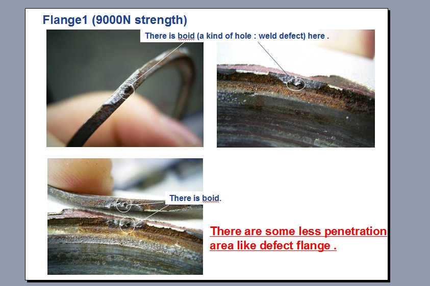

有一个直径60的挡圈,厚度为1.6.现在工艺采用的电压为80,电流为220.常产生缺陷,如图" `* Z. X- \/ b; f5 ~( P+ Z8 @
  先谢了,大家帮帮忙,急用!!

请你贴图出来让大家看,不要发压缩卷。帮你解决问题还得花流量下附件,说的过去吗。

我认为焊接参数没有设置好,而且你焊缝表面没有保护好,感觉焊缝有点过烧。建议再次设置焊接参数。不锈钢焊接没有那么大的焊接参数。

楼主,这样薄的板焊接的时候也不清理一下!从图片上看到的全是锈!( {2 g  }5 B7 \+ ?6 L) u( M
另外,我不知道你说的是不是TIG焊,没见过这样大的电压和电流,一般我们焊都是13V左右,100A左右!你的线能量这样大,是TIG的话不夹钨都难!
