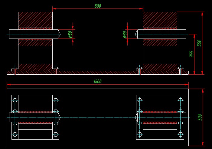

发表于 2007-9-13 18:59:00 | 显示全部楼层 |阅读模式 来自: 中国北京
这三个组件装配后,要保证两侧Φ80的同轴度为0.05mm, f9 t2 f) A- O, @: U6 X- W
如何保证?* e  h1 v1 ]  \1 g* c1 K6 b
如何测量?' q; Z: d8 M1 z2 ^% ~

关键是机加工保证Φ80的同轴度,镗孔前立体划线,镗孔时先加工底面为基准,推荐用数控镗铣。当然如果没有的话,普通的镗床也可以保证精度,只是找正要麻烦些。

回复 #2 zwb20051972 的帖子
这个是3件组合装配,主要是如何检测的问题?

这个应该是分几步的
0 b# l5 B3 _+ ]3 j, A第一铣,磨平面------包括上面两个零件的底面和下面底版的上下平面1 u- \! y4 n8 O" J& I
上面零件钻孔5 L! L! d$ `# c& z9 c" G* [
做一个工装将两个零件装在上面,镗孔9 |2 Y9 B+ O+ r0 }2 x! F
制作两个套: U/ [, L8 n1 ~9 G. H
装配套
1 x3 ]: |! j+ v* C+ w磨套的孔到尺寸
9 Z1 M# ~$ w& a7 ^- x; T装配-------OK
/ f) [& W9 |3 k/ S4 M( [检验的话,用一根芯棒穿过两个零件,打跳动把.( X- e) R: {. p" t% g

做一回转支架(最好加平面轴承),在其上立一圆柱,圆柱上固定一长杆,将磁力表座吸于上面,打80圆,即可检测.(回转180度)

1.如果左右两个支架的φ80孔已经加工好,而且看装配图好像没有安装定位的销子什么的,可以用一根φ80(精度按照你的要求),长1600的芯棒插入两φ80孔定位,把两个支架固定在底板上。同时配作定位销,以便重新拆、装时方便。
* P3 Q. i8 @! ]+ n; d( ^" ^5 t" b/ R  F0 i% \8 }
2.如果还没加工两φ80 孔,可以装配好以后再加工(在镗床上用长的镗杆镗孔)。

可是,磁力表架在上面和下面时,读数有差别
+ M. ]" Y. g' [; b4 \# y( h6 i0 y(表架和百分表的悬臂重量导致测量不准确)

车一个φ80芯轴,为减小积累误差,精度最好比装配轴高一级,长度等于左支座的左端面至右支座的右端面,装配时将芯轴穿入支座孔,支座找平、找正后,将支座座连接固定,在支座底板上钻铰俏孔,打上定位销。取出芯轴,装上两个要装配的短轴,完工。

9 U. S, P! k# p我认为车一根长轴,作为检测量具比较好,达到尺寸要求,即可通过,达不到,通不过。/ v' E. n% u; e7 e) {0 v) k
1 ~- ~& q- W/ I% c
而如何保证呢。
/ k6 R2 R+ v5 I' u0 B: @; @0 C
9 ?& e' H. r+ l$ v; x! u我建议还是从装配前的加工上想办法。& ]9 K. s. F5 {& u# c+ v
7 c* A; q% H0 }- ?  Q大家都知道发动机连杆的加工方法。我们可以借鉴。
3 H, |: \2 W3 b
0 b0 L" k* X$ e. A) b5 j! `% {同时加工左右两个支座。保证同基准,保证套同轴,那么在把底面的平面度保证好。
( F1 {" n4 @6 p1 @/ X5 E5 A8 ~
1 b$ }( ]" g" R6 J那么,在装配的时候才可以很容易的保证同轴度。

检测所做心轴,然后芯轴穿过两个零件,打跳动;

用双头镗(车)床加工,汽车发动机上就有相象的另件,同轴度为0.04mm,不过长度比你的短.或者用拉床加工,就能保证同心度(适用你的另件).1 N4 }( A% Q) p% M% Q/ ~  k
检验:在检验平台上,先调节一边直径80的水平,然后对另一边直径80打表,看其水平情况,在垂直方向作同样检验.

其实上镗床即可(精度要有保证),内孔加工后留量,装配,加工完一孔后,工作台调转180度,加工另一孔即可.
: ]( c5 M! J1 Q$ N' p* z2 U! @9 t8 p如没有设备,可在单件加工上下工夫,建议在底板与底座联接处加一定位键.
. M2 p6 a- B' i+ `2 I5 U. u
% K1 C& `+ }. S6 a! d其实你的图型很像一双面镗的形状呀.

我觉得11楼的办法比较好.小心这个零件比较大,搬到检验平台上比较费力,容易碰伤检验平台.# t- E- U, p6 g0 x! t$ [9 u
另外我认为不必调节水平,因为部件太大,比较费力.用高度尺分别在2轴上滑动,找出最高点,然后用千分表测量2轴的直径,计算出在水平方向上的轴的高度差.换方向再来一次,就可以计算出同轴度.

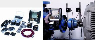

如果楼主要求的很高的话,请使用激光对中仪。检验,校正一步到位。一般只有进口。
% F( O4 E' V* p, B% L' Y瑞典泛泰克斯
  k: m  r; C% p' `  ^* C  b

1,装配前检查三个零件
, a) m8 H% f# J2 I1 U2,做心轴4 ?. D2 z7 c( H/ U& g
3,检查同心度(要放在好的平台上)如果不合格?' c2 u4 X( S0 s" a7 G' d7 a
4,修磨零件) C' n; M1 W- Q! M/ [; z( m! u
5,或者加垫(调整等高)# t" [8 S/ D- o2 Z
6,检查(同心度)
' p2 v; J- [& J5 J( f' K" l: K! m7,合格(打定位销)-同心度不合格从新开始

做直径80,长1米的心轴,装配时来保证两孔同轴度后定位

首先否决用芯轴辅助的办法,因为芯轴用于辅助测量,那么它的精度至少要达到测量精度的1/3,难度太大,成本太高,不能用在其他尺寸的机器上,不值。
) l2 S9 _1 d% ?) |0 C3 V如果你那里这种特殊精度要求的比较多,我的建议是采购光学量具来测量,目前瑞士的一台只要不到20万人民币,稳定精度可以达到0.05mm/5m,如果配合工业地基、恒温厂房,还可以更高。; E, d* E" }  u) G: r
当然实际上你这个东西结构比较简单,用不着那么高档的量具,仅针对这个东西,我的建议是准直望远镜测量,这个东西比较便宜,精度也可以达到0.05mm/5m,而且国内有很多现成的,就是使用的时候比较浪费时间,不如光学量具快。7 A; e, ~' Y8 c+ b9 y  ]
我以前做过大型装配夹具,动辄4、5m大小,精度+/-0.05,这种问题经常遇到,所以我公司买了光学量具,以前没有的时候就是用准直望远镜。

在三坐标测量仪上检查
