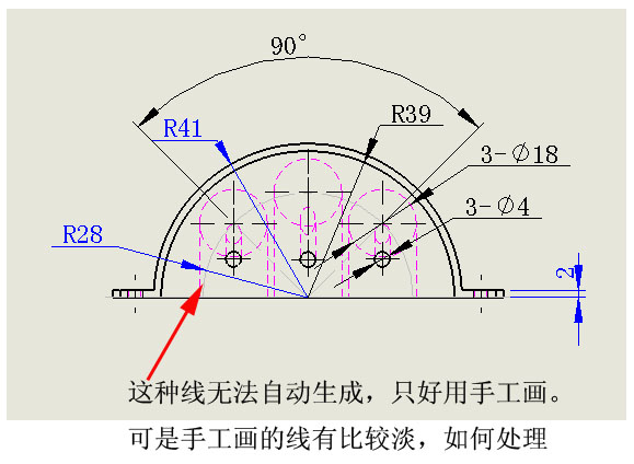

请问如何处理如下图所示的线。
/ H0 A/ `0 x! W4 i# u# o/ \ 如何处理此类线.jpg 7 s3 k/ U! g: l6 c. @4 B

发表于 2007-9-13 22:51:27 | 显示全部楼层 来自: 中国江苏泰州
你没设图层吧.图层里有和CAD里一样的设置,你只要改下线粗就OK了.再不行你就看看帮助里关于图层的介绍

谢谢!改了线粗和颜色,可是还是灰色的。还有其他方法吗?

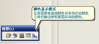

发表于 2007-9-14 11:08:03 | 显示全部楼层 来自: 中国浙江杭州
要是你用建好图层画线,可线色没能按图层设置出来时是这样 1.JPG 把线型工具条打开,在"颜色显示模式"间切换.你只想改一线线的颜色还可以选中线后点 2.JPG 线色,选好你想要的颜色后确定,这样就好
 楼主| 发表于 2007-9-14 21:28:48 | 显示全部楼层 来自: 中国
回复 #4 hahap 的帖子
按你的方法操作OK!, U$ Z7 j' s# I1 q, E+ k3 M
