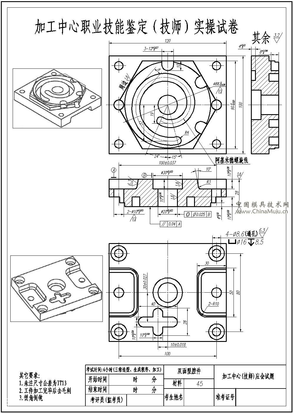

图片上这个"阿基米德螺旋线"怎么算,; {3 k9 U! I; `

阿基米德螺線,亦稱“等速螺線”。當一點P沿動射線OP以等速率運動的同時,這射線又以等角速度繞點O旋轉,點P的軌跡稱為“阿基米德螺線”。它的極坐標方程為:r = aθ. 根据前面的定义和题目的条件,可将曲线的方程求出,然后再离散成点,连点成线,就作出来了.

回复 #2 blue01 的帖子
:r = aθ.   这写字母分别指那个数距啊,请问
发表于 2007-9-15 00:38:16 | 显示全部楼层 来自: 中国四川资阳
r为点的极半径,θ为点的极角,a为系数,需要要根据已知条件求出a. 在我的记忆中这好象是中学数学都解决了的问题,我建议在学UG之前好好补补基础知识.

阿基米德螺旋线的极坐标方程为:ρ=α×(ψ+θ), {1 B7 \/ W+ \6 C' I: x
根据图中所给两点:(0 -19)和(0 -37)可得方程组:) J) }/ n) X4 `6 K, O
 -19=α×(1.5×π+θ)____________(1)
& T4 O+ W$ V0 ^; Q; O, ` -37=α×(3.5×π+θ)____________(2)
" G3 m6 T/ j3 G& h' S 由式(1)-式(2)得:18=α×2×π  得:α=9/π____(3)0 P4 R5 P- L2 F
式(3)代入式(1)或式(2)得:θ=11×π/11& d1 `3 \$ T8 C$ c. I# L$ m
得 阿基米德螺旋线的极坐标方程为:  [0 S: h& n1 Y- \0 x! n2 H! U
  (注意:ψ单位为弧度)____(4)
# T! n, i, E" r3 d- d3 q把式(4)转成直角坐标方程就可以了!# N6 ?3 {1 E7 z* f$ p% Q+ r. h) i

: f! S% k* V( _2 f0 t7 Z$ A* q那个图我还没画,这个就是阿基米德螺旋线的算发了
