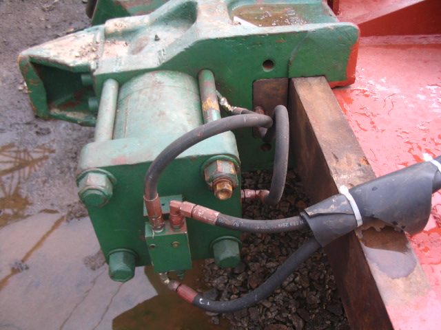

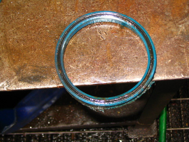

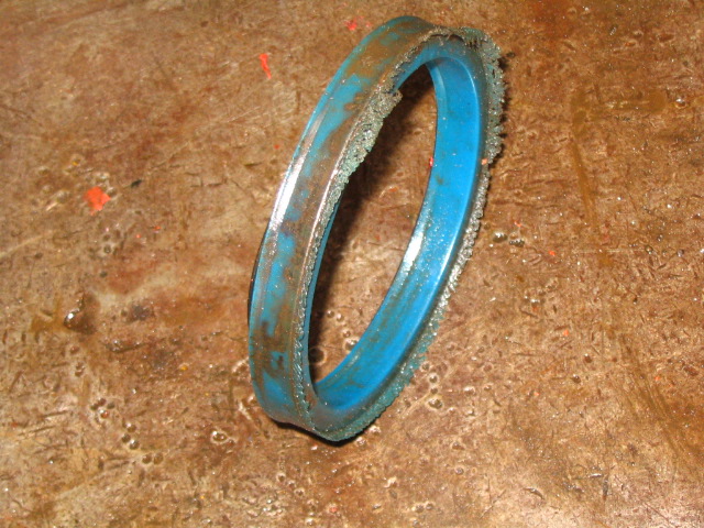

下面这个X型密封圈,有这样的网,大家讨论它可能是怎么形成.$ v/ z8 n/ u. ]& C
这个单方向运动的油缸上的密封件.
& {5 ]- Z; d) R1 P% t+ r  }3 \+ S( ]处了它以外,还有一个支撑环.0 i8 P# u% x' ?0 l3 h: R- ]
在更换它之前,它可以承受330BAR压力而不泄露.更换它之前是因为怕在以后的工作中漏油.
7 N$ G* k0 k- e% O! N# z3 L( D8 {$ d) L
有4个CYLINDER,打开以后,发现每个里面的油封都是这个样子.+ d, F% r' u1 d" G6 B$ O
活塞长60MM左右,没有杆,油压直接推动活塞,使活塞两头的板因压力而拉紧不松动.7 m4 J2 m- W$ w
因为这个它们处与振动的环境下.9 T/ f8 s7 H+ G/ J0 _

把密封槽开宽一点,加个挡圈会改善很多( Y6 c- ?/ S. C  G+ N3 l

发表于 2007-9-14 10:11:08 | 显示全部楼层 来自: 法国
看了你的图片,形成你这种X型密封圈情况的条件有:要么材料有问题,要么温度高了,要么压力高了。但是单看你这个情况,可以肯定是有杂质进入沟槽里面,加上高压,聚安脂材料从而挤压变形。* o0 Y7 F# u) J6 `1 L1 ~
由于没有看见实物,所以我胆大忘言了,请多指教!谢谢!

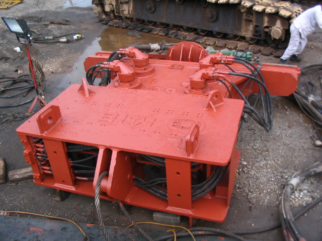

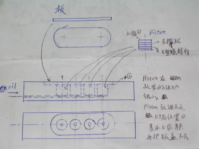

 楼主| 发表于 2007-9-14 20:21:45 | 显示全部楼层 来自: 新加坡
大约画了一下结构,,,,; P" s6 ?% Y' a  ~( O( J& U
7 {- r/ W; H! A& B4 _* u" S# [
在第2张照片中,,夹头和H钢之间的那块板就是第1张图画的 结构.
% S0 Z: q( I  y( R& Y4 h5 {9 V, {) ~6 Z& {- e1 @$ Z. n
[ 本帖最后由 yplw 于 2007-9-14 20:30 编辑 ]
 楼主| 发表于 2007-9-14 20:26:01 | 显示全部楼层 来自: 新加坡

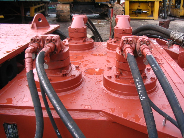

这个一个建筑机械,VIBRO HAMMER.
8 F7 m( n' y+ }: Q# c" P荷兰制造的,ICE .
+ S; g; P5 M* ?8 h% O1 [4个MOTOR,带动偏心轮转动,产生振动,从而把桩震到地底下去.5 Q4 L+ q, f$ z) s
4 y1 s& K1 _1 x4 B9 o) c/ f
其流量为750L/MIN,工作压力330BAR,重大约10TON..可把桩压入或者提出EARTH.
/ l  L) x5 v  ]可产生220TON的压入力.
! ]% n1 t3 O' X: X( q* u/ [+ L
7 P3 Q% E4 D" g$ [0 t" G[ 本帖最后由 yplw 于 2007-9-14 20:35 编辑 ]

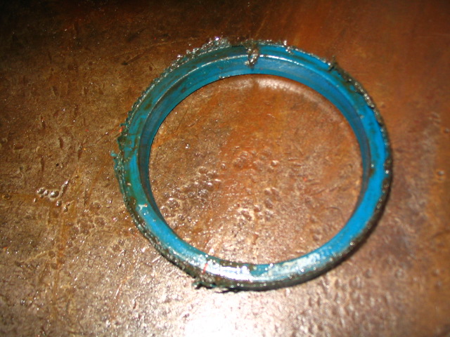

发表于 2007-9-15 07:43:29 | 显示全部楼层 来自: 中国河南安阳
从图片上及介绍看,油封圈是由于磨损造成的,由于周边的磨损均匀,所以不漏油,再磨损就不一定能保证不漏了(在磨损尺寸就小多了),应该及时更换油封了。中间的网状是油封的填充材料吧,磨损后露出来的,没看明白。
发表于 2007-9-15 11:29:10 | 显示全部楼层 来自: 中国北京
这出来的东西绝对不是什么填充物,请问下油封是原装的吗?怎么好像不配套才磨出来的一样呢?按道理上说这种U型封不因该磨上面的
 楼主| 发表于 2007-9-15 17:45:10 | 显示全部楼层 来自: 新加坡
原帖由 9619 于 2007-9-15 07:43 发表 http://www.3dportal.cn/discuz/images/common/back.gif' B7 @, u& H1 Q3 }
. M2 N6 I' s# v; B
' u, b. s2 b5 ~- U4 N" x2 H4 D! y" o
1 F0 Y2 z' ]# I, @: R, D2 W% r磨损?那么应该是怎么 磨损的呢?
" J" ~2 ?7 W& q' Y! D因为我想如果边缘被磨损成那样,那么密封唇因该也磨损了.3 Y( b7 c9 Z4 y7 s
我换了很多磨损的密封圈,第一次见这样的...+ t0 w0 Y7 n& a9 F) n6 d! u: ?
中间的网,就是磨出来的,那不是填充材料,是后来产生的.2 A- M+ B7 b: N) H# I- d4 h  H9 I
$ T1 U5 u4 W3 M3 K9 y+ h* g
活塞在里面的运动,基本应该只有2~4MM左右吧,或者比这还小,具体尺寸没有测量.

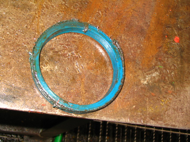

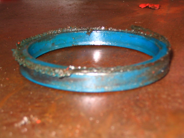

 楼主| 发表于 2007-9-15 17:48:37 | 显示全部楼层 来自: 新加坡
原帖由 天逸晓新 于 2007-9-15 11:29 发表 http://www.3dportal.cn/discuz/images/common/back.gif% q( N+ X0 z3 u* q* v
& f- G& t- |& c; v2 n
' B9 U0 j0 I+ |* H( F6 W. Q
5 j. D+ `2 V* A2 ]1 A& `4 U. h这个不是原装的,都有10年左右了,应该都被更换了好几次了.' U2 C9 G6 J7 \; I. g) w
9 ~. m. j% t+ B: @+ V9 ~
不配套磨出来?-----我觉得可能是.
9 ^1 J6 a0 k: J7 C# o/ \' E) f7 ?( x倒是好像就只有边缘那里有网,其他地方,我仔细看了,好像看不出磨损的样子.或者它被磨了,看起来和没有被磨的一样?
 楼主| 发表于 2007-9-15 17:49:41 | 显示全部楼层 来自: 新加坡
有没有可能是安装时候挤压?
* N$ M; x$ Z" H- H  U或者高温油烧成那样?( K( h$ q% U( H  R3 x7 L( k% Y
7 x& {9 ]- q* Y' P5 H5 T0 R* i那网看样子就像被烧的一样.
发表于 2007-9-15 19:34:10 | 显示全部楼层 来自: 中国甘肃兰州
首先这是一个轴封用的U型密封圈,由于密封过于严密,而且运动过于高速,造成後部温度过高,磨损形成这样的,前部有油冷却,所以前部的磨损基本没有
发表于 2007-9-15 23:09:57 | 显示全部楼层 来自: 中国河北秦皇岛
高温磨损造成的 而且密封和缸之间的间隙有点大了 回路较脏 我经常遇到
发表于 2007-9-16 09:36:40 | 显示全部楼层 来自: 中国湖北黄石
把密封槽开宽一点,加个挡圈会改善很多
' L; l) w( T& k$ IPS:楼主在提问时,能否严谨一点,少用错别字,整得别人得猜半天您的意思才能回答.
发表于 2007-9-17 07:11:10 | 显示全部楼层 来自: 中国辽宁大连
个人认为是密封与缸体配合不好所致,楼主可以根据油封的要求对缸内孔内活塞密封槽进行测量,比较就可以看出原因了。
