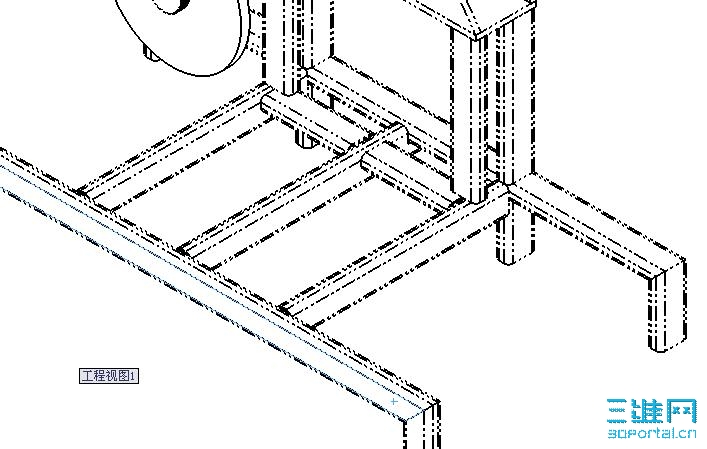

见下图:
$ o$ _# `7 U: H' u' Y只需在工程图中点右键,选择零件相关线型即可.

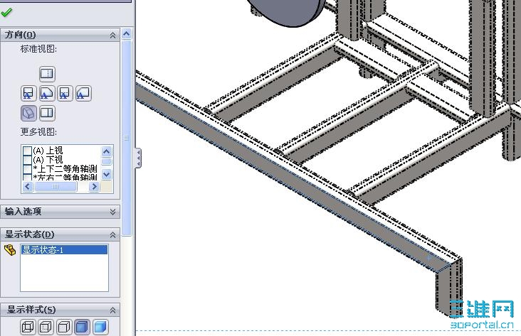

发表于 2010-4-1 10:11:20 | 显示全部楼层 来自: 中国广东深圳
3# 一声春晓 & l. z, K/ v3 a' s6 N% _8 o. b* a0 h
