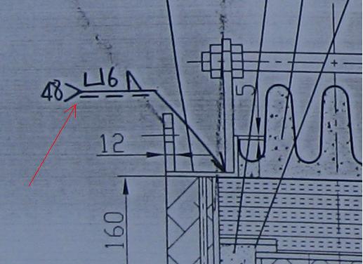

[已解决] 此焊接符号的含义??
发表于 2007-9-14 06:23:38 | 显示全部楼层 |阅读模式 来自: 中国重庆
此焊接符号的含义?

发表于 2007-9-14 07:47:29 | 显示全部楼层 来自: 中国河北唐山
我想,设计者想要表达的是48处三面焊的Z6的角焊缝2 o. n2 q/ B7 ^* X
按照标准规定,燕尾标注焊接方法如111手工电弧焊,131-MIG焊,141-TIG焊% |2 O* v# O$ @& B- a9 H
48应该表示冷压焊5 j2 R& U! Z/ ^6 N
三面焊的表示符号应倒着画
jianghuamh + 3 应助
发表于 2007-9-14 08:21:38 | 显示全部楼层 来自: 中国江苏常州
看看焊接符号的标准,这些标准上都有解释的。48的意义真是标准上没有,不知哪位有此释义的出去?

发表于 2007-9-14 09:57:39 | 显示全部楼层 来自: 中国山西太原
这是角焊缝,焊角高度为6mm,焊缝形状为“U”形,即焊三面,以对面(看不见的那面)为基准,同样的焊缝共焊48处。+ c1 w9 q  I6 B' w% h

发表于 2007-9-14 11:18:11 | 显示全部楼层 来自: 中国福建泉州
应该是48处三面焊接,焊接高度为6mm.

发表于 2007-9-14 11:37:28 | 显示全部楼层 来自: 中国山西大同
48条同样的焊缝焊角高6毫米,三面焊

发表于 2007-9-14 12:50:22 | 显示全部楼层 来自: 中国河北石家庄
不规范,按GB324-88或ISO2553来标注。

发表于 2007-9-14 18:14:33 | 显示全部楼层 来自: 中国天津
焊角尺寸为6MM的U型角焊缝。这个是肯定的。48要结合图纸的其它部分来分析,在这里不好说是什么。

 楼主| 发表于 2007-9-14 18:46:53 | 显示全部楼层 来自: 中国重庆
我感觉,1#朋友的解释更有道理,还需高人指点!

发表于 2007-9-25 13:47:12 | 显示全部楼层 来自: 中国辽宁大连
焊角尺寸为6mm 的角焊缝,属于三面围焊。48表示相同焊缝符号为48处,同时该还可以标焊接类型。注意三面围焊的开口方向应该朝右

发表于 2007-9-26 14:53:00 | 显示全部楼层 来自: 中国湖北荆州
这要搞清楚48到底是焊缝数量还是表示焊接方法 # i' O& F7 e1 R1 Q
具体到焊接书上 代号48的焊接方法是冷压焊?
) \- e0 I: |0 r, S结合具体图纸 我认为合理的解释是48处焊缝
发表于 2007-9-26 15:30:05 | 显示全部楼层 来自: 中国山东烟台
是表注的不规范,只能揣测
发表于 2009-10-12 15:46:43 | 显示全部楼层 来自: LAN
这张图上好像是波纹膨胀节外加了一个螺栓连接的保护套。这个画法确实不符合国标,箭头后面的48是指的48处这样的焊接位置,三面焊接,焊接高度为6mm。- Q  t, z0 q* i+ I
一般日本画法里面都把多处相同焊接箭头后面加上数量。
& E& m6 R; U4 ?; a, Y9 Y' S但是让人怀疑48个这样的螺栓连接,这个波纹膨胀节可不能小了啊!
. m* a# P. f& Z; b9 W  o建议把完整的图再发上来。

发表于 2010-7-5 13:28:56 | 显示全部楼层 来自: 中国湖北武汉
3 I  m# M- V, X  `7 u1 a具体到焊接书上 代号48的焊接方法是冷压焊?
+ k7 ?' }) W6 q3 Z. G' R结合具体图纸 我认为合理的解释是48处焊缝' e" J. I1 @+ \5 s7 I4 h/ Z+ `
hjl6025 发表于 2007-9-26 14:53 http://www.3dportal.cn/discuz/images/common/back.gif
; j3 G2 u% \; C8 a4 B
赞同!48如果是表示工艺方法,后面应该跟注标准号如ISO2553或GB/T5185等
