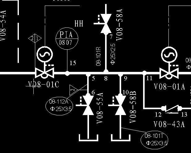

我工作中碰到的最多的东西就是修改管线、阀门方面的参数。用acad查找功能有时候找不到。$ @4 a7 C6 N7 ?0 B# a  G
我想问问前辈们能不能推荐一个比较好用一点的查找方面的插件,或者是另外推荐一个cad软件。
% P/ C; G4 y% C4 f- U+ s$ U& [3 }* J! x7 K我用cad主要是查看管线图。诸如这样的。。。
 楼主| 发表于 2007-9-14 09:59:28 | 显示全部楼层 来自: 中国浙江嘉兴
还有就是能批量查找就好了。。。

 楼主| 发表于 2007-9-14 15:11:08 | 显示全部楼层 来自: 中国浙江嘉兴
文字应该都不是块中的文字。。我用的命令就是鼠标右键中的查找。$ z0 O$ i0 l9 r7 L. H2 m
这种查找还是不很方便,能又软件能批量在一堆cad图中查找某一个参数吗?
