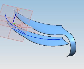

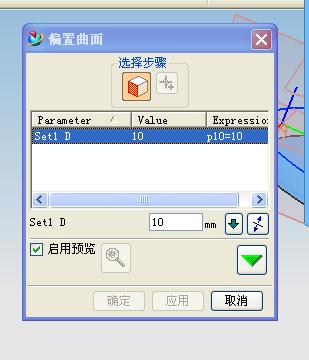

为什么偏置曲面后,偏置出来的一边会这样?而且4。0跟3。0的命令界面也不一样,3。0的“可变”怎么4。0里面没有》???????
发表于 2007-9-14 13:44:42 | 显示全部楼层 来自: 中国浙江宁波
反向偏试试可能会一样的吧。

4.0 把这个命令单独分出来了
发表于 2007-9-15 00:04:51 | 显示全部楼层 来自: 中国福建漳州
在自定义--命令就可以找到
发表于 2007-9-15 16:12:47 | 显示全部楼层 来自: 中国江苏常州
呵呵,其实是有的!4.0的将“可变”的选项充“偏置曲面”中独立出来了!  w7 D( O; W# |6 d' v. o
在自定义-曲面中自己添加这个命令呢,系统默认的没有添加!
发表于 2007-9-15 16:18:49 | 显示全部楼层 来自: 中国江苏常州
呵呵!是自定义-插入-偏置/缩放-变量偏置
