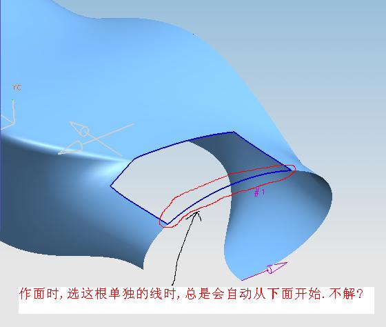

[已解决] UG4.0选择线或面的时候总是会自动多选
发表于 2007-9-14 13:09:25 | 显示全部楼层 |阅读模式 来自: 中国江苏苏州
UG4.0怎么会有这样的问题,到另外那一边.(自动多选的一般为相切的面或相切的曲线)7 Y. H, P) b: {( [

发表于 2007-9-14 13:16:09 | 显示全部楼层 来自: 中国山东潍坊
过滤选项就好了!
发表于 2007-9-15 08:12:19 | 显示全部楼层 来自: 中国上海
调整起始点位置就可以了
发表于 2007-9-15 08:24:43 | 显示全部楼层 来自: 中国江苏常州
分析:1、LZ是否把曲线连接起来了?0 r2 u% Z# {4 P3 u/ I' t
          2、选择曲线时过滤为单根曲线,不要选相切或相连曲线。

发表于 2007-9-18 10:01:41 | 显示全部楼层 来自: 中国陕西西安
选择的时候
8 p# W) T' U8 h8 R设置这里
