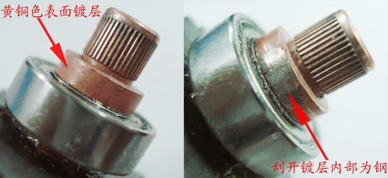

我在拆样机的时候发现一根轴表面镀成黄铜色,起初以为是铜,但是用刀刮开后发现内部是钢,黄铜色只是表面的镀层而已.不知道这黄色的镀层是什么?起什么作用?希望论坛上的高手能指点迷津.

可能是防锈,或者是做小以后镀的
发表于 2007-9-14 17:08:58 | 显示全部楼层 来自: 中国北京
及有可能做小了才镀的,但也不排除为了增加摩擦寿命镀硬层(TiN)
发表于 2007-9-14 17:14:05 | 显示全部楼层 来自: 中国广东广州
若不是滑动配合面就是起防锈;若是配合面有提高磨性及方便润滑,象轴瓦一样

可能是表面镀铜,或者是镀锌金黄色钝化。
发表于 2007-9-14 21:43:00 | 显示全部楼层 来自: 中国山东聊城
要看图片此处镀何东西都没必要,可能装配前本身就有锈!
 楼主| 发表于 2007-9-17 10:34:31 | 显示全部楼层 来自: 中国江苏南京
在充满润滑油的齿轮箱里还需要防锈吗?
5 c; J9 P9 o6 b8 [( G0 F6 @而且这样对镀层的厚度控制非常重要,可以说是自己给自己找麻烦,我觉得是有一点质量过剩.
发表于 2007-9-20 09:10:18 | 显示全部楼层 来自: 中国广东深圳
是镀的TiN或TiCN,主要起耐磨作用
