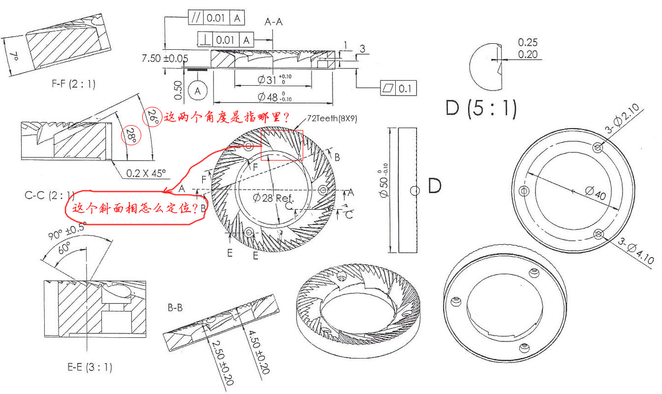

这个图用CAD怎么画呀?有些尺寸我都找不到。。。
. e. _' i9 w: j9 @3 O哪位高手有空帮我看看???- s# x3 ^% ^$ b: K6 m
附图放在3楼。。。。; p: X4 M: w9 l4 e

主要有这两三处我没看明白。( B& U* s4 P! a- e
请好心人帮帮忙,公司还等着我出图呢!

这个是不是什么刀具的图纸?
发表于 2007-9-15 16:26:53 | 显示全部楼层 来自: 中国浙江温州
中间的那一块可以用阵列啊,就是看你先偏几度的问题了!

你这张图缺少A-A到C-C剖面之间的定位,故无法再往下画

是呀,就是无法定位……' N5 N7 [% o+ ~
不是刀具,是零件

我只画到这里,后面的怎么画呀???
& q, @' m! e) t! C5 B% C; N) T  @. s找不到尺寸可以假设某个尺寸……' E0 V) }9 F' U8 ?3 a% Y, |
我已上传.dwg格式文件(name.rar,解压后是name.dwg)。

我不太会画立体图,但你的的图纸还是理解了,先不要画孔和齿牙,我认为把其分成9分,可以在零件外圆周上任意指定一点为零度点,在零度处作为26度斜面位置,在中心角+40度处作为28度斜面位置,建立基准画出此面,至于怎样画就看你自己了(可能要扫描吧,我也不太会,只是建议),然后阵列,最后画"齿牙和打孔",或者把这一步提到阵列前面.

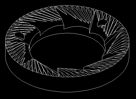

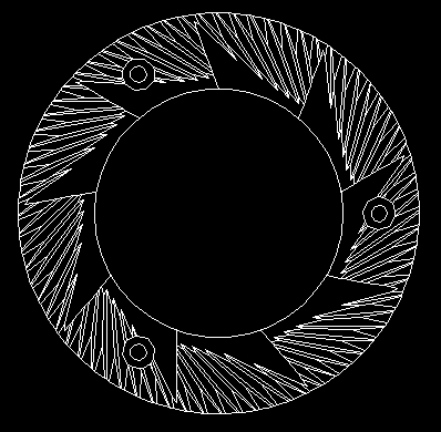

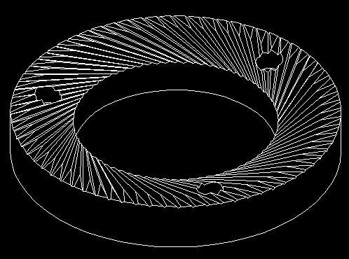

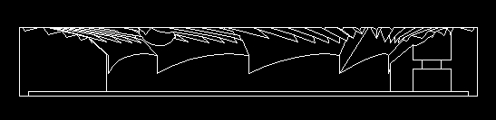

已搞定 " v: e9 t, H- l0 o) ~+ w" V
我想应该差不多了……
: o$ M) x; c- \$ r发给大家看看,不知道有没有画错
发表于 2007-9-18 16:16:25 | 显示全部楼层 来自: 中国北京
不错,还不会用CAD做实体图
