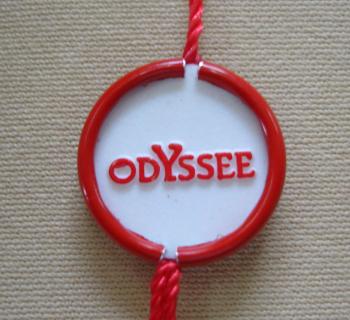

请教下各位精英,
$ K$ b; Y+ ]; F+ @5 i/ Y! J2 O! i: ^0 ^" F
5 ~, d  o/ v2 O5 p4 r8 E! d. [  ~) |
% i# P+ x9 I- e
+ p6 O; I5 C6 n  I如附件产品生产过程需要机械生产# d' R/ Y- `  W, a( L2 u* H$ w1 n
) q" f8 D2 {" V; D* x3 p
  ~3 A) S/ x$ ~) i7 S1 g
( t0 O) h2 J& f  E" Q* X
& [  Z) ?  }9 F0 {, i
中间塑胶由两片组合加热粘合在一组
7 C, C8 I6 F1 T- X4 v3 B4 h3 O* i" l# j4 q
& M7 N3 _$ p) m* W% ]  J' k' d8 Y& V, j4 o! S
/ I" Q5 p4 G) r2 f1 ^线是一圈要把线放在塑胶中间切断线的长度可调,请问下如何完成。塑胶的大小不一样能否在一台机完成,! A: h1 C( h& J4 W1 o( V
' u" q" y3 G! t) p. j" N5 f  o9 m# k" l4 ?0 [1 ?  r- ]6 [2 x. D
6 O, Y; R5 n# l8 m% Z
7 @1 m1 j0 d) |+ \3 K, ^5 m) p" f, x+ d! j) [9 w) O+ S* G' o% u
要求生产速度20个/分钟

 楼主| 发表于 2007-9-15 09:13:37 | 显示全部楼层 来自: 中国广东深圳
谢谢主要现在我有个问题就是要把中间的线折个来回放到中间去然后打上胶去就成了成品,难点就是不知道怎么去折线,线的长度可调,线是圈材,还要用切刀把它切断。线头要在塑胶是中间。

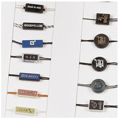

发表于 2007-9-27 17:11:02 | 显示全部楼层 来自: 中国广东广州
可以做成一台机,20-40只/分,教合理
4 x+ v7 S8 H) I! f; Q2 B0 P5 }6 A) N送线(送下片涂胶)--定距--切断--线头定距--下行到下片--压上片( N: c8 I( n& W& j, x% [
比较复杂,定长(步进机构).传送机构,检测" Z, Z8 K  m! J& D. N
大概用汽缸比较便宜,估计加控制造价7000-10000元(保守估计)

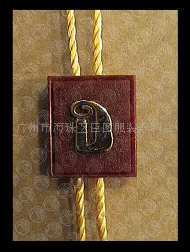

发表于 2007-9-27 17:35:15 | 显示全部楼层 来自: 中国广东广州
忘了说) J4 k! L3 ]8 H+ ]' h8 {
别死板的用单线绕o型,用双线C型4接头压在中间好处理
9 Y- ~! t: P$ ^$ P, Q; {成品外观不变
