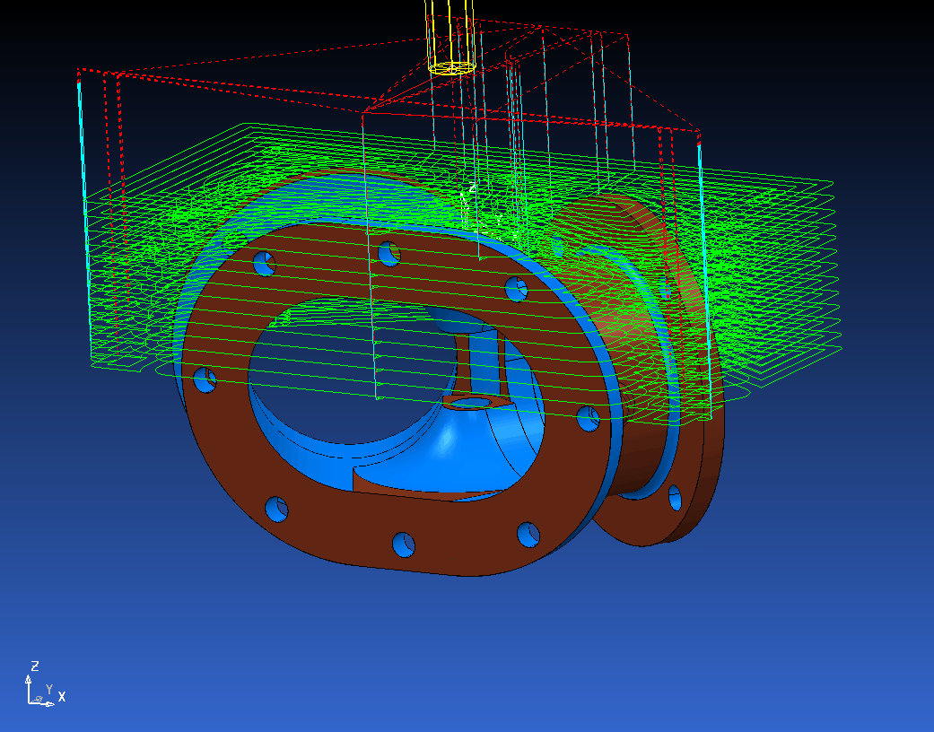

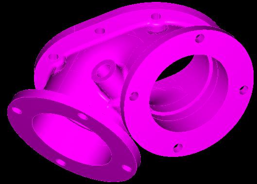

这个三通产品设计者说分两半做外形最后做内腔,全部上加工中心.请问刀路怎么做,很急的,麻烦高手帮我做做可以吗.

请问楼主,你要做的产品是什么样的材料呀,也不说清楚,是不是做手板呀,
发表于 2007-9-15 17:31:34 | 显示全部楼层 来自: 中国浙江宁波
工艺怎么安排的啊,中间是圆么MASTERCAM也不能用了
 楼主| 发表于 2007-9-15 20:43:05 | 显示全部楼层 来自: 中国广东深圳
45号钢就做这个三通,怎么做编程的刀路????
发表于 2007-9-15 21:57:03 | 显示全部楼层 来自: 中国江苏南通
恐怕得要五轴的加工中心吧?

那个设计人员只管设计不管能否加工,呵呵,如果用三轴实在是不好搞呀,还有那么多细小的地方,分两半也不是那么简单的事,

请问你这个东西是一块整钢材加工出来,还只是铸造成形,然后加工内腔

这个东西是一整钢加工出来,那个水货设计人员说先加工外形再加工内腔.不必铸造成形.

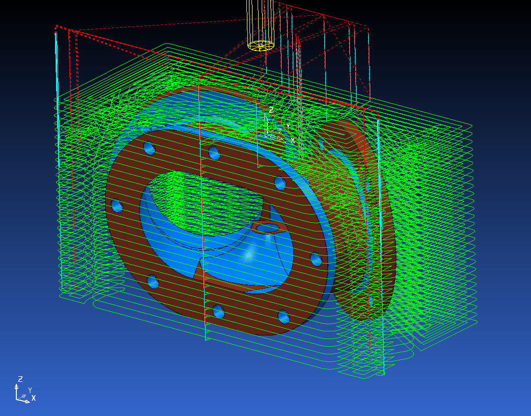

设计的说的有点道理,你先把图从对称轴线处分开,就把它当作突起的半圆台编程,挖槽粗铣,在等高半精,在平行精铣.应该可以了把!

整块钢材3轴机做公差能接受的话分5次加工,先加工外形。

设计有毛病 ,用正钢,铸造好加工多简单啊,这些人只管设计,不管咋们的加工困难
1 r3 ~& o( i9 f. w要加工就先分俩次把侧面加工出来,然后上面为基准赶下面的孔,最好有俩螺纹低孔做成销子以做正面的定位,然后做正面,估计干完变形很大,需要去量,热处理# S# O/ @/ s" m- N# _* B3 ]

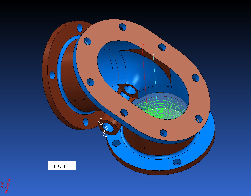

用特殊刀具,如T字刀

恐怕要用专用夹具吧,不然不好固定
' q* _+ A, L8 R' d& Q" S很想知道楼主是怎样解决的,不吝赐教

也许是有特殊用途的,那就必须是一块的% |. \7 X$ ~% ], ?
这个东西在3轴上做的,夹具是个麻烦事情啊4 D- h# }7 D. o8 D4 I7 C
还有要用鼓刀
; Z: d4 m) {9 b$ S# M" m$ v! L钻头,平铣刀,鼓刀(或者倒圆锥刀)是可以解决的- X( U5 k# c- d
或者固定板和旋转分度使用那就是2刀了哦
