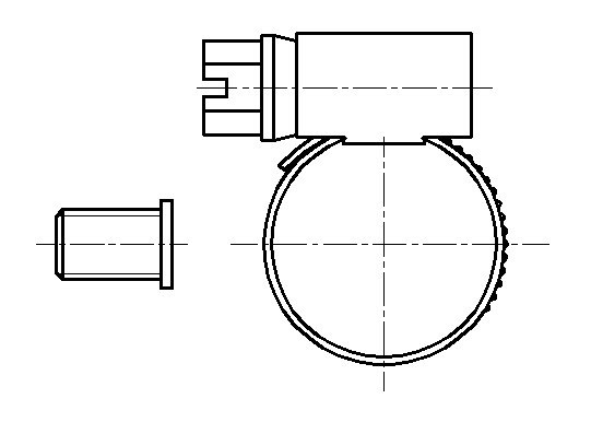

我有个不锈钢(304)的卡箍,在其钢带上面要焊个黄铜(HPb59-1)的螺柱,卡箍不锈钢带厚0.6,螺柱是M6的,如果我用钎焊容易把铜螺栓的螺纹搞坏,而且后处理较麻烦,能否有一种较好的方式把它两焊接在一起,且不在需要表面处理。( S% _1 z- K' _

采用钎焊,焊料用黄铜,焊剂用硼砂。

用钎焊焊接的时候,可以在螺柱上加些阻流剂,还有采用火焰钎焊的时候火焰不能对准螺栓长时间加热。

用氩弧焊,不锈钢焊丝。

一般情况下是钎焊加助焊剂,也可以用氩弧焊但是一样要加焊剂,但是要技术好的老工人做,焊丝要用含银量大的。
