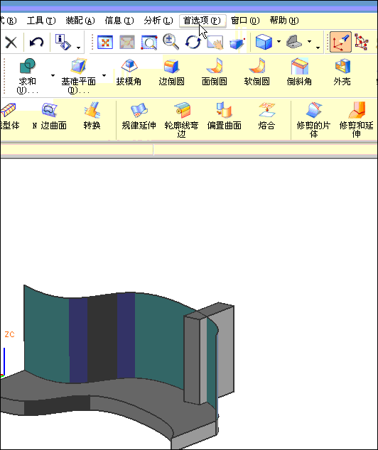

发表于 2007-9-16 08:31:04 | 显示全部楼层 来自: 中国陕西西安
看看这个
9 q% y# g6 i8 e
342539436 + 3 应助
