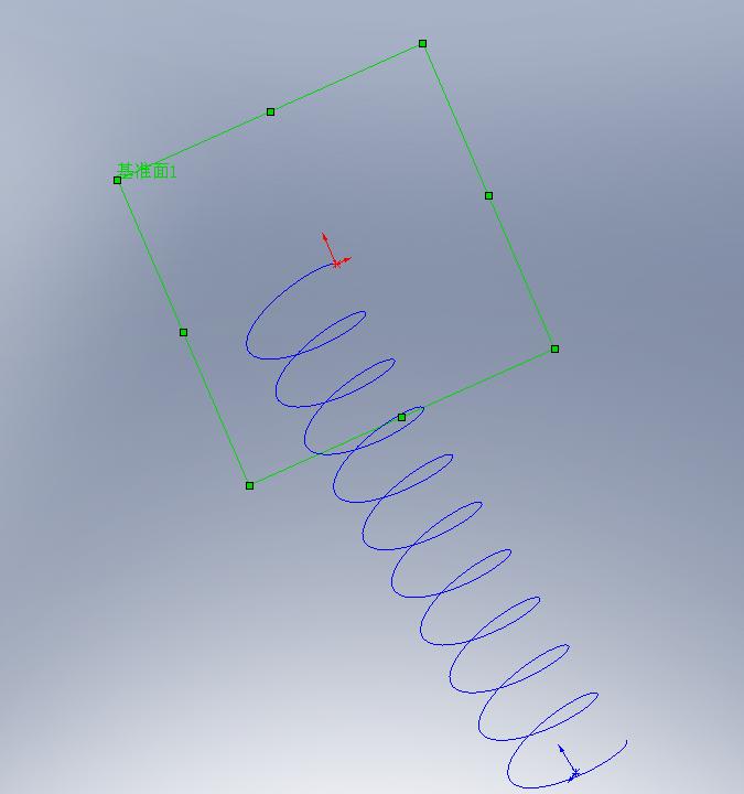

我画了一个螺旋线,然后过过螺旋线的一个端点做了一个垂直的辅助面,然后我想在辅助面上画一个圆心在端点上的圆,为什么就抓不到哪个点呢?

可以添加约束,选圆心点(按键盘Ctrl键)再选螺纹线,约束"穿透"关系就好.- a! F: K# K1 U/ V; o
你可以在做螺旋线的圆时,定圆心与草图原点重合,螺旋线的起始角度为"0"
( E6 g8 B3 }) V# g# \- D$ G" H$ B这样再画扫描的轮廓线草图时就不用再另做基准面了.
