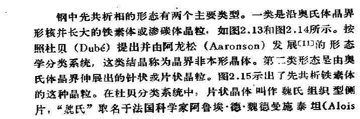

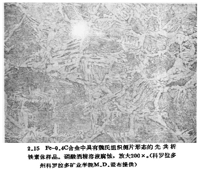

谁有铁素体,珠光体,奥氏体,马氏体,渗碳体的机械性能啊,列于我中有珠光体的机械性能:抗拉强度 1000MN/m,屈服强度600MN/M等等,还有想问下魏氏组织是什么啊?索氏体呢?谢谢大家帮忙了啊
发表于 2007-9-15 14:46:59 | 显示全部楼层 来自: 中国湖南衡阳
片间距较小的珠光体就是索氏体。
9 R& i8 d! c+ T* b( ^3 a由于奥氏体晶粒长得非常粗大,这种粗大的奥氏体在较快的冷却速度下会形成一种特殊的过热组织,其组织特征为在一个粗大的奥氏体晶粒内会形成许多平行的铁素体针片,在铁素体针片之间的剩余奥氏体最后转变为珠光体,这种过热组织称为魏氏组织。魏氏组织不仅晶粒粗大,而且由于大量铁素体针片形成的脆弱面,使金属的韧性急剧下降,这是不易淬火钢焊接接头变脆的一个主要原因。0 I% C' s2 _  l+ k7 k- b* q
* S; {( b- v; c1 F
魏氏组织的形成决定于过热区的过热程度,即金属在高温下停留的时间。手弧焊时,热影响区在高温下停留的时间较短,晶粒长大并不严重;而电渣焊时,热影响区在高温下停留的时间很长,晶粒严重长大。因此,电渣焊就比手弧焊容易出现粗大的魏氏组织。对于同一种焊接方法,施焊时采用的线能量越大,高温下停留的时间越长,过热越严重,奥氏体晶粒长得越粗大,越容易得到魏氏组织,焊接接头的性能就越差,这是低碳钢焊接时引起热影响区性能变坏的一个主要问题。

发表于 2007-9-15 17:13:06 | 显示全部楼层 来自: 中国山西太原
魏氏组织(widmanstatten structure)。6 m: U0 C+ \+ f& r* t
钢中相形态之一。通常指先共析铁素体或渗碳体加珠光体的组织。呈片状或针状。对亚共析钢,魏氏体呈片状、羽毛状、三角形或几种形态混合的铁素体构成,对过共析钢,魏氏体呈针状或杆状的渗碳体组成。一般低、中碳钢,当冷却速度适当时,都可能产生魏氏体。钢中出现魏氏体会引起钢的强度、韧性与塑性的降低,使韧脆转化温度升高。常采用退火或正火的方法细化晶粒,消除魏氏体。- C/ Y& i" V8 V' R6 J! e# y/ w+ l) i2 ~

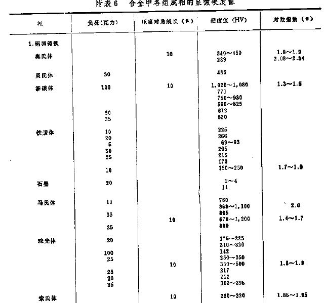

发表于 2007-10-1 23:01:23 | 显示全部楼层 来自: 中国河北唐山
各种组织与硬度的关系以及魏氏组织见下图:

发表于 2007-10-2 14:11:43 | 显示全部楼层 来自: 中国广东深圳
楼主所说的不同组织的机械性能,理论上都应该可以测到。如通常文献中都介绍:铁素体的硬度80~100,珠光体的硬度约在180~200HB,但是引用的时候都是有条件的,这常用于碳钢的退火(正火),由于各组织的大小,碳\合金元素含量等不同,同种组织的性能也有很大差异.

发表于 2007-10-4 14:50:44 | 显示全部楼层 来自: 中国河北唐山
原帖由 xcy721626 于 2007-10-2 14:11 发表 http://www.3dportal.cn/discuz/images/common/back.gif& ?' J2 q/ O# Y6 t/ q2 z
楼主所说的不同组织的机械性能,理论上都应该可以测到。如通常文献中都介绍:铁素体的硬度80~100,珠光体的硬度约在180~200HB,但是引用的时候都是有条件的,这常用于碳钢的退火(正火),由于各组织的大小,碳\合金 ...
% `  g) d5 p0 s; ^( g
" b2 o: v5 m6 N2 \+ Y
" ^$ g, W0 A: T; t' d8 Y珠光体的硬度约在180~200HB, 明显有误! 应该在300HB左右.
wjliao + 5 国庆期间,技术讨论!
发表于 2007-10-11 08:12:23 | 显示全部楼层 来自: 中国广东深圳
回楼上的,你说的300HB,那至少都是索氏体或者屈氏体才能达到了,当然它们同属珠光体类型。你可以参照你在10楼的表格
