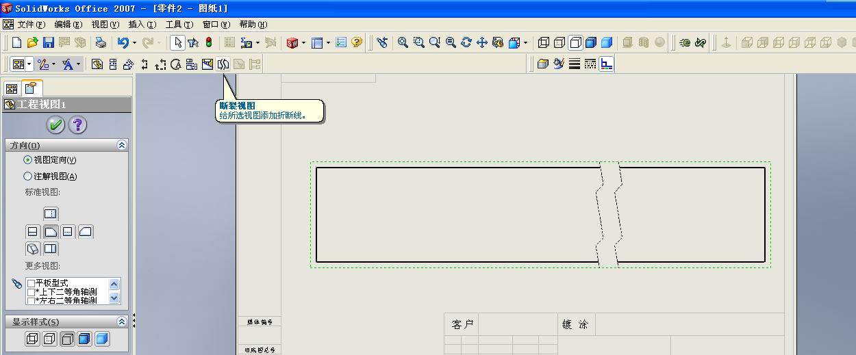

由于部件较长,而且对称在sw中能用打断画法来表达吗??

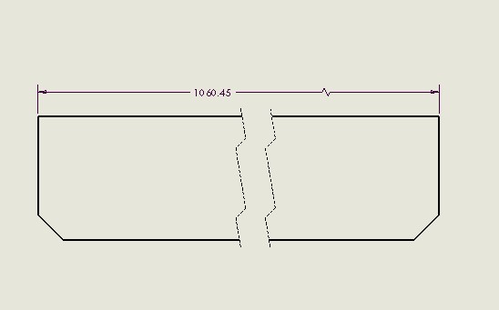

发表于 2007-9-15 16:10:25 | 显示全部楼层 来自: 中国上海
改间隙大小,两个线之间的距离画在你觉得合适的位置,然后改间隙就可以了
发表于 2007-9-15 16:41:59 | 显示全部楼层 来自: 中国陕西西安
可以的,可以手动拖动到你所需的位置
发表于 2007-9-15 20:51:39 | 显示全部楼层 来自: 中国浙江杭州
这样吧!看看是不是你需要的!
发表于 2007-9-17 10:16:09 | 显示全部楼层 来自: 中国江苏南京

发表于 2007-9-17 10:55:37 | 显示全部楼层 来自: 中国江苏无锡
可以选取一工程图视图然后单击断裂视图 (工程图工具栏)或单击插入、工程视图、断裂视图。然后在 PropertyManager 中设定选项就可以了

原帖由 黄梦幻 于 2007-9-17 10:55 发表 http://www.3dportal.cn/discuz/images/common/back.gif
* f5 a. {: D- P 可以选取一工程图视图然后单击断裂视图 (工程图工具栏)或单击插入、工程视图、断裂视图。然后在 PropertyManager 中设定选项就可以了
