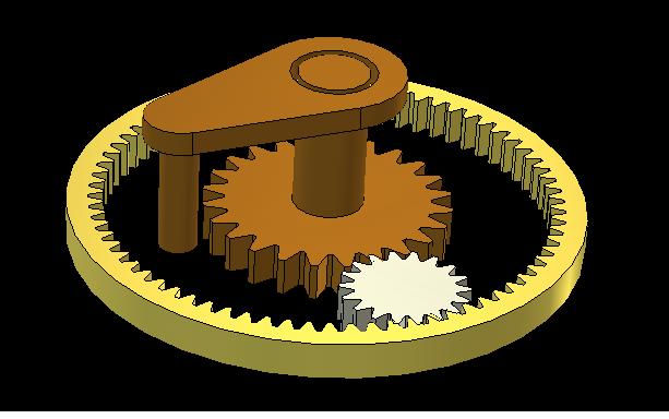

我2007实体做的轮系,在做动画时,怎么也不能使小齿轮随着轮架旋转,它只能在自己的高度轴上自转,怎么才能让它在自转的同时,又能随着轮架的旋转而旋转。先谢了。

向小齿轮上添加一个轮架的同轴约束试试,3 R: p+ N3 P5 m4 h. f' L$ \3 c2 _

0 I1 T/ a6 C. w' z说的是白色那个还是棕色那个齿轮?

 楼主| 发表于 2007-9-15 18:07:24 | 显示全部楼层 来自: 中国河北邢台
是白色的哪个小齿轮。论坛不支持实体文件上传,只能贴图了。( R& C- d) n2 \8 Y

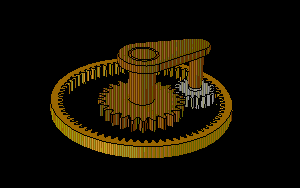

发表于 2007-9-16 20:38:14 | 显示全部楼层 来自: 中国广东佛山
我先向小齿轮上添加了一个轴孔,然后让这个内孔和轮架上的轴添加了一个同心约束,现在是可以随轮架旋转了(此时小齿轮是没有自旋转的)
! b" C( m+ y' r" F遇到一个问题:小齿轮上不可有自旋动画,如果添加小齿轮上自旋动画,就不会随轮架旋转了和。! S8 J: S! ~( v. W; L
特向高人请教是为什么?:L
发表于 2007-9-16 21:28:59 | 显示全部楼层 来自: 中国广东佛山
终于实现了。 4 p4 b4 O  K' h/ [- B5 z1 ]9 H
:lol:
/ m  d* n; s7 }. D5 ]# m; i* w9 b" c6 g! X
( o- q" ~5 P4 n0 V  {8 U$ x
我的操作步骤如下:
  D9 d* E' H! l1、先把你的小齿轮的自旋动画删除。8 }' i8 D$ i% g
2、向小齿轮上添加了一个轴孔。. x8 u, N4 M* l/ j+ ~" [+ K+ a
3、 在小齿轮的零件状态下,向这个内孔和轮架上的轴添加了一个同心约束。
) `% A- K7 z( k4、关键的一步:分两次点击小齿轮,使其处于图素状态,这时再向其上添加一个自旋转动画。
7 K: ~6 @/ `4 k+ Z) x6 E& f5 m$ o; ?5、OK:lol: - V1 u* d- E  N8 S
楼主:如果需要,我可以上传做好的文件。(我感觉这个机构动作不那么协调 ,就把大齿轮和轮架分开了)+ j; X- P- j( r/ N" d% C

发表于 2007-9-16 21:39:51 | 显示全部楼层 来自: 中国北京
还可以有点意思,不过齿轮明显卡的厉害 ( R, Z. R6 ?' E% E
想做到啮合的话,不知道现在有没有软件能达到

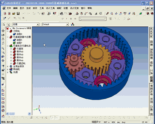

说明:此行星减速器的参数如下:  太阳轮:21齿  行星轮:13齿  齿圈套:47齿动画以太阳轮输入,行星架输出,齿圈固定。    行星转一圈360°,    太阳圈转:360*(47/21+1)=1165.714°;    行星齿轮转:360*47/13=1301.539°。

发表于 2007-9-17 20:17:59 | 显示全部楼层 来自: 中国广东佛山
原帖由 NJLUHC 于 2007-9-17 09:20 发表 http://www.3dportal.cn/discuz/images/common/back.gif6 k. `7 I' F9 I; Q, l
谢小贾师傅。怎么将轮架与大齿轮分开,这个用什么命令??
4 r$ I+ x4 P4 P  |4 y严格的说,并不是简单的分开。我是在原位置复制了一个,分别删除不用的图素就行了。
