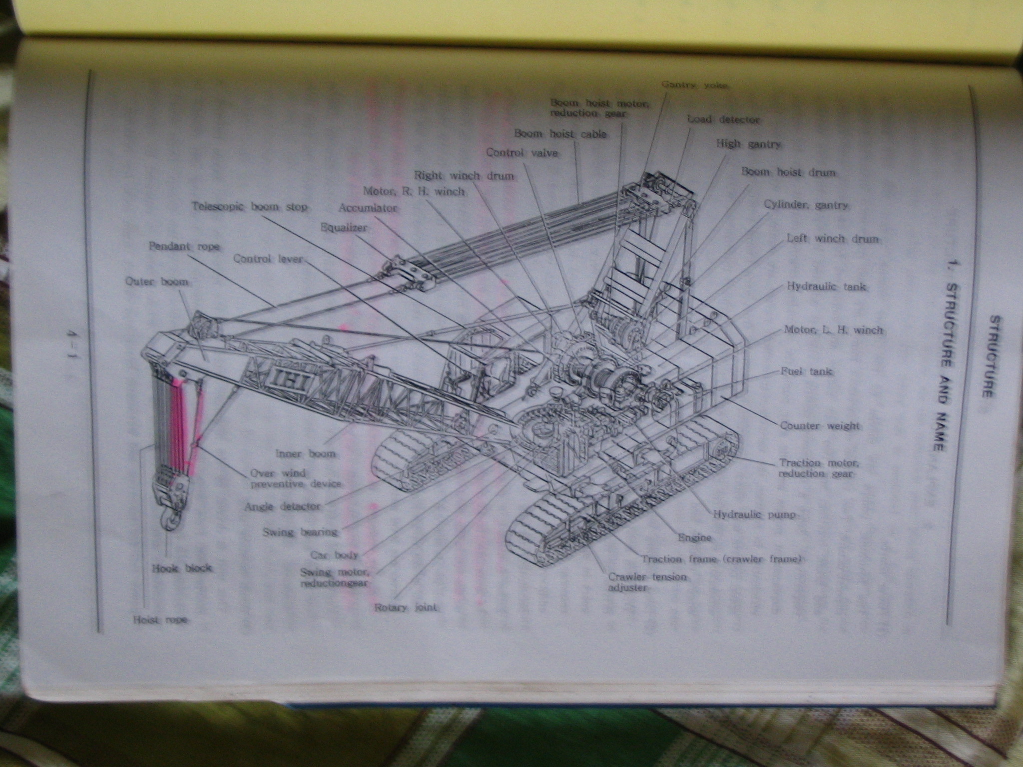

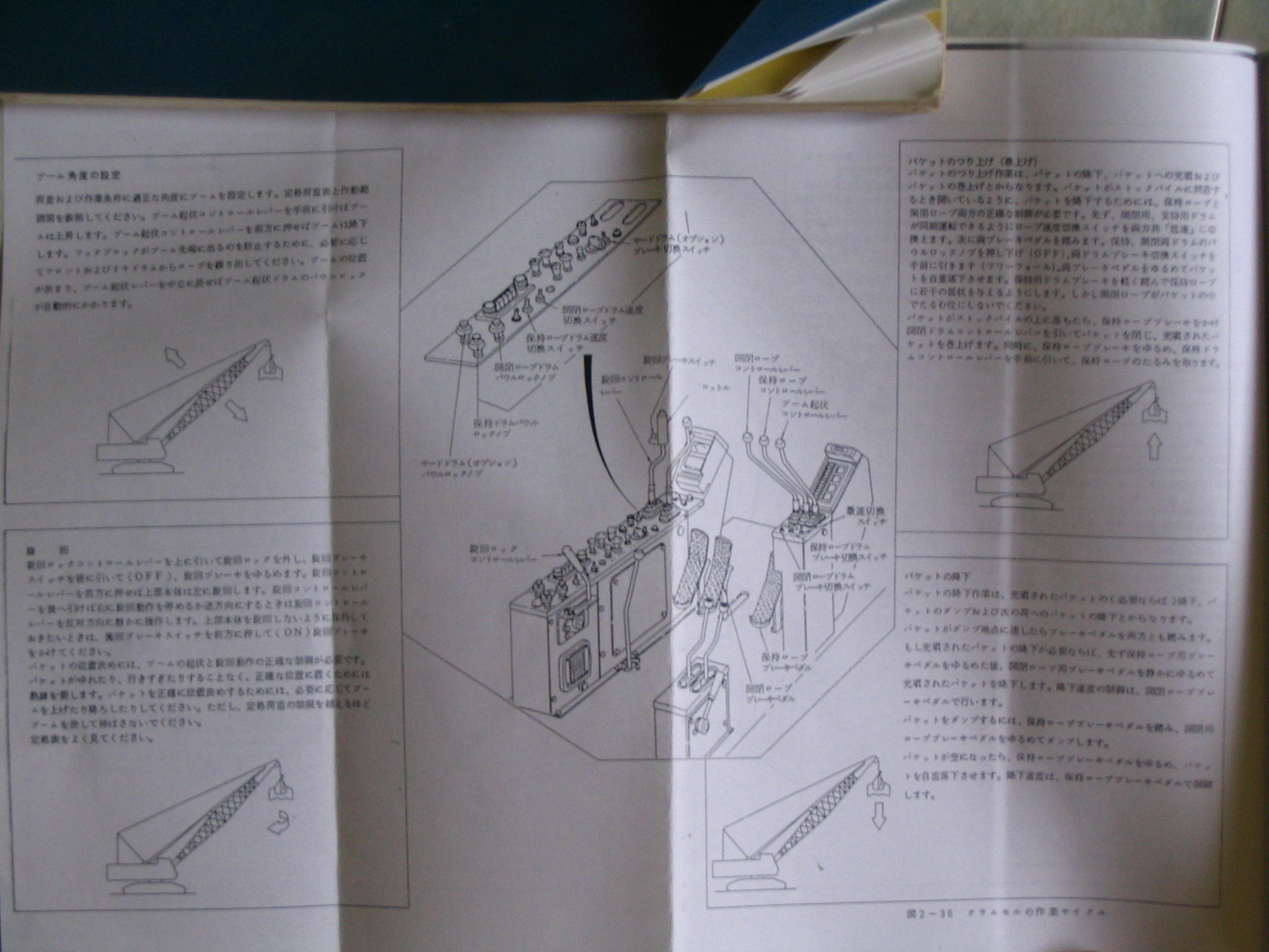

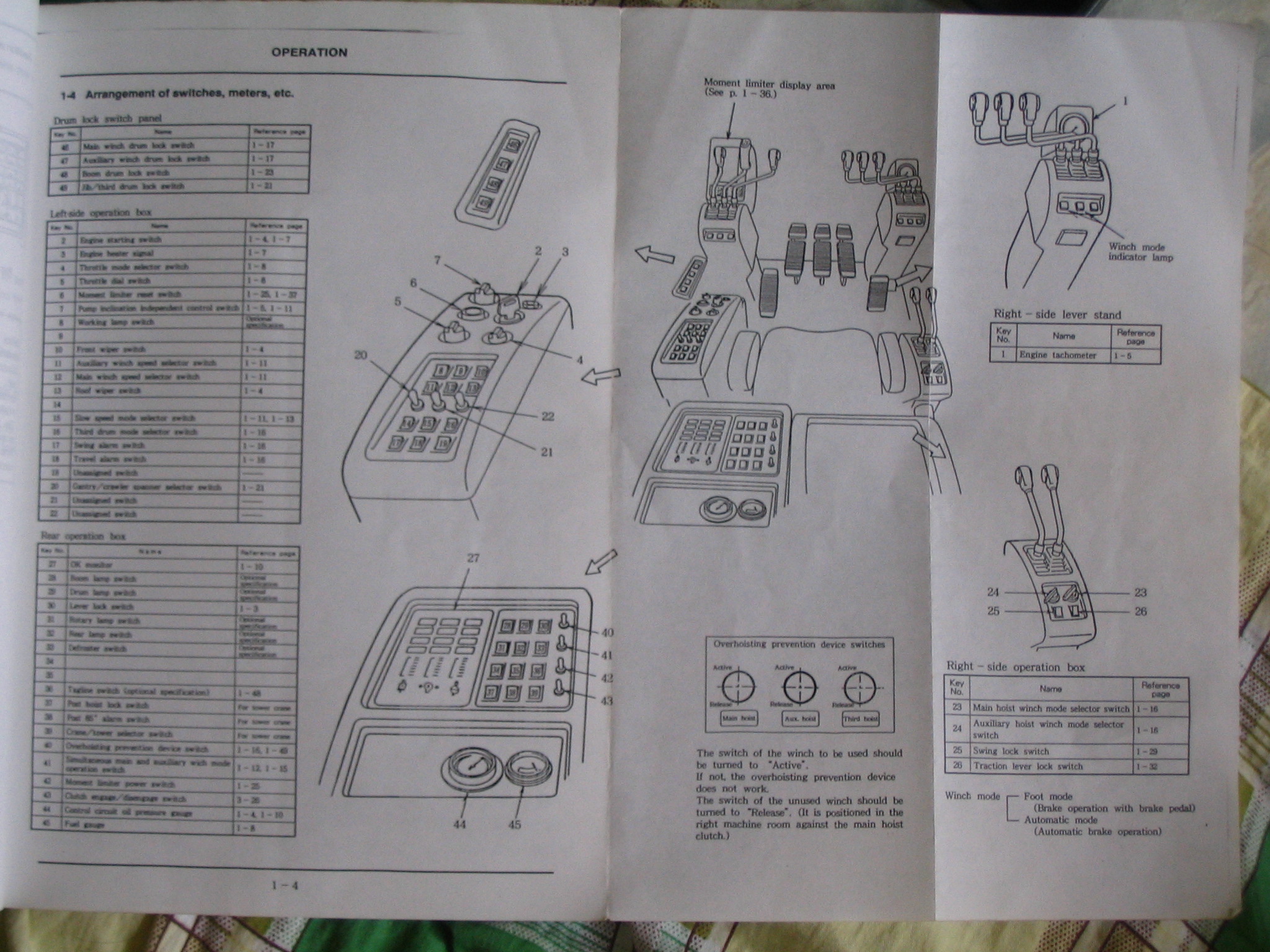

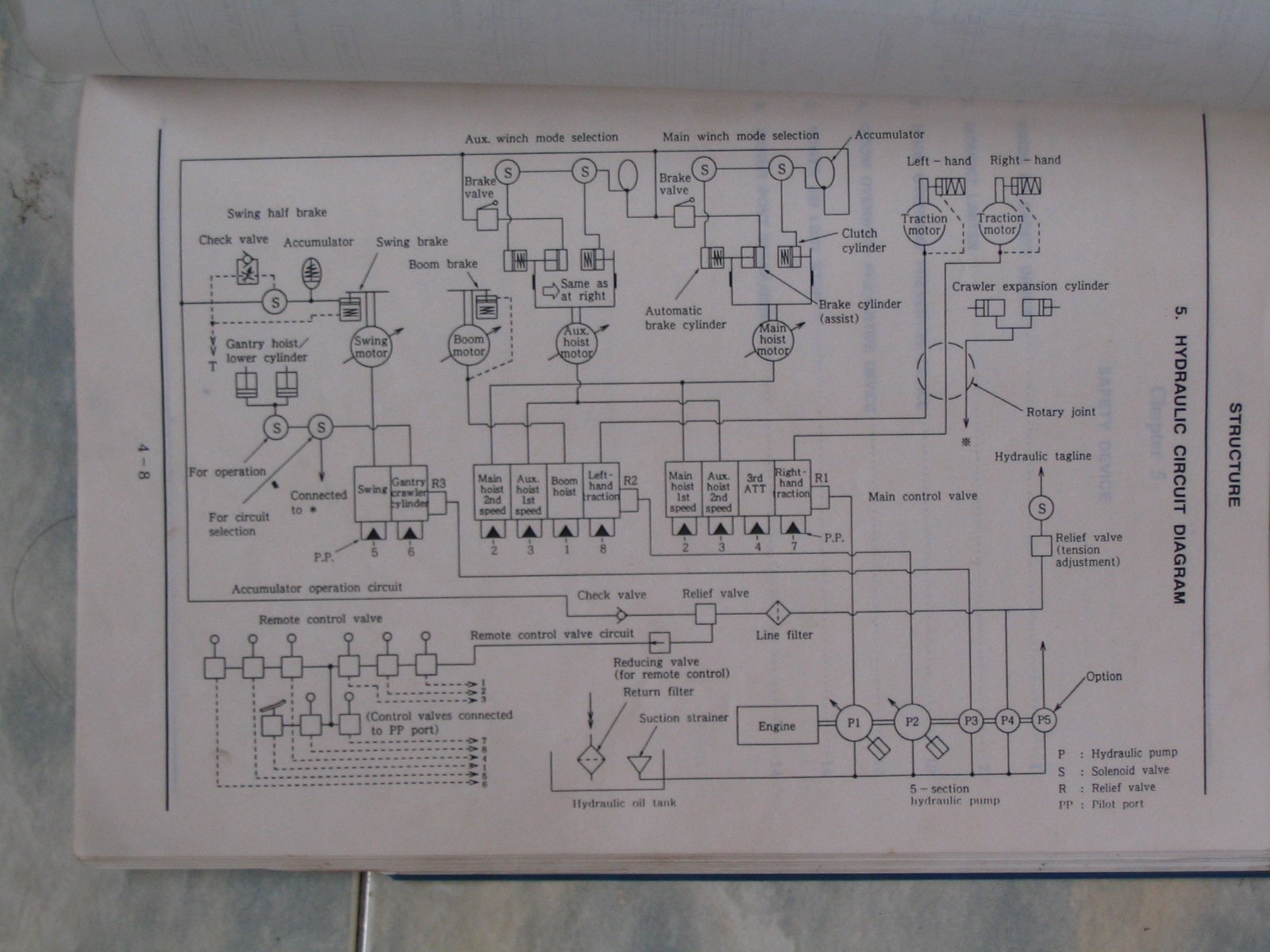

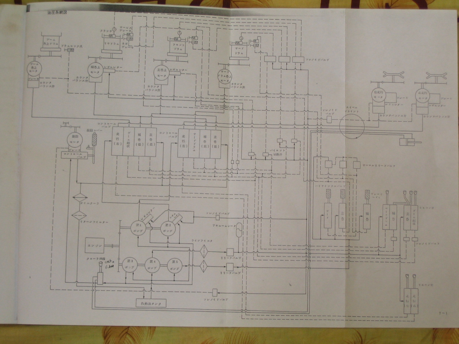

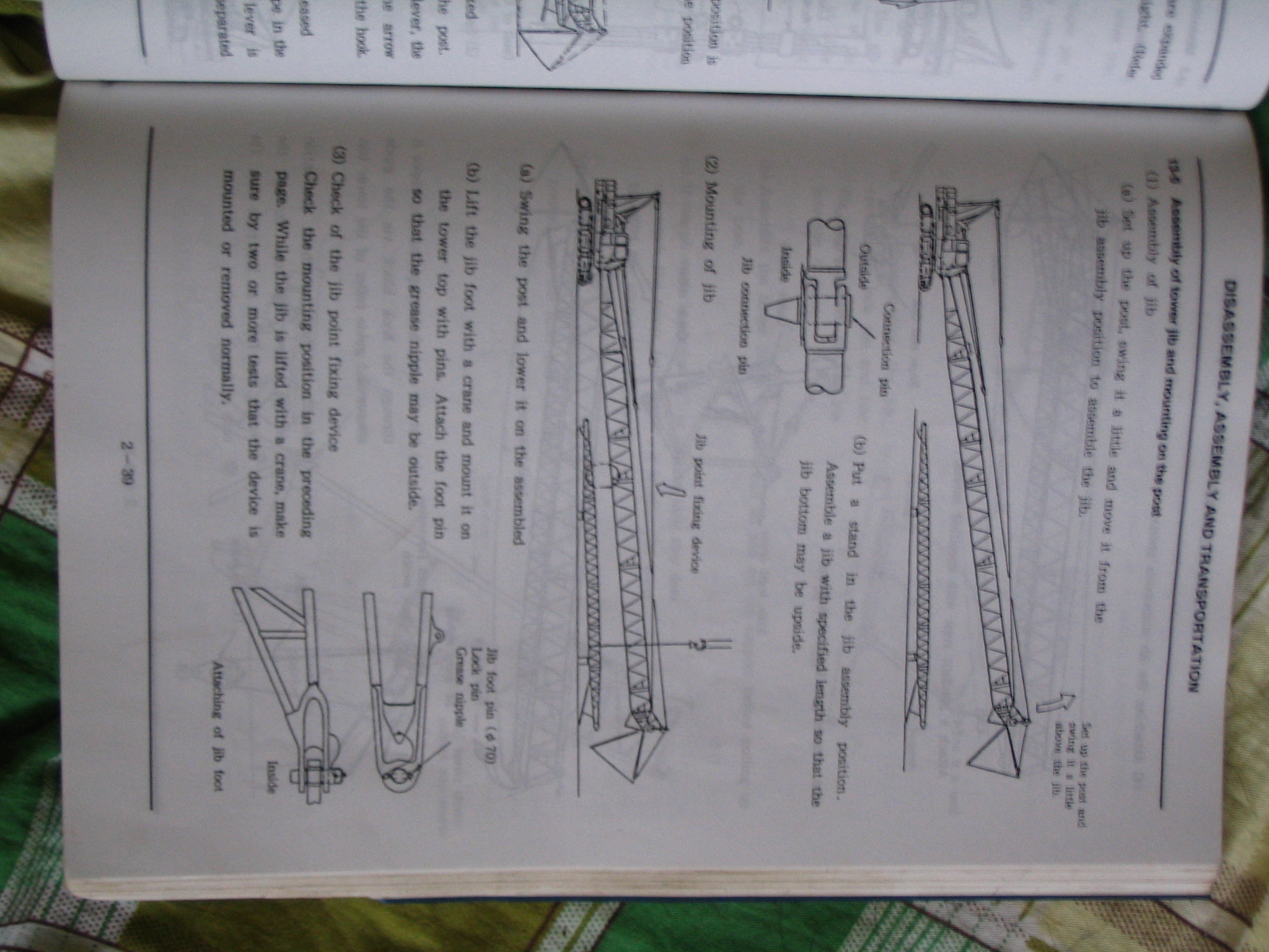

下面是2台吊车的液压图,都是日本的.( s- J- F! p, D: h
一台是IHI的,另一个是KEBOLE的,原理应该基本一样.但是他们的原理图,我实在看得糊涂.& ^  P/ \; T8 O4 n: `  G1 f
不敢随便猜测里面的阀是什么样的.
: }# L1 j# A' u9 ]1 l知道的高人,帮忙解释一下吧.

看看这本书吧,很不错的
! i# s: A- R+ a' z) p. xhttp://www.3dportal.cn/discuz/vi ... amp;extra=page%3D12

谢谢楼上的.
4 }# L* h; T$ I( j& t: Z; N( j/ y; Y# O
已经下载看了下.应该值得借鉴.
  f+ u8 A7 ~- u5 {& P+ n
4 K# q6 c4 G% l2 d; f; t- v: a我上面的是履带式的,和书中的不是太一样.
& Z5 P. k5 M: n+ m% S
! _& n' e! X! N; ~, m7 _5 ]8 `: l继续研究下.
