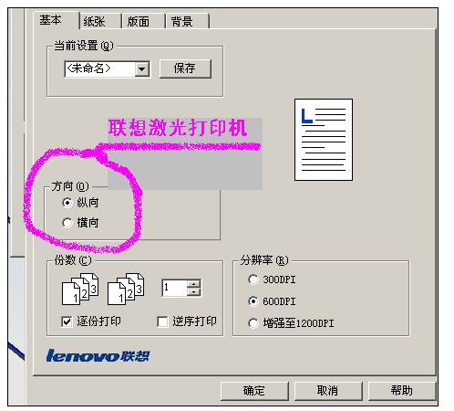

我在出图时选择了A4横向的标模图框后,等出完图后,打印时选择了充满纸张,可是打印出来只用去了半张左右(只用去中心块的纸张)怎么设置才能充满整张呢?我不可能出图给别人只有半张纸吧,我用的是盗版的5.0。. Y/ B! }( ]  P; A; [

哈哈,如果那样的话,你为什么不在打印机设置里将A4的图纸设置,由横向改为纵向呢!这样不就好了!!% x4 a0 C3 _9 c0 q

4 V9 t6 C1 r* I& C1 i2 \) i' f3 u哈哈,如果那样的话,你为什么不在打印机设置里将A4的图纸设置,由横向改为纵向呢!这样不就好了!!
  _# A0 o- P- l* T$ Y如果真你那样设置的话,那么打印出来的就只有A4纸中间很小一点范围内有图,因为此时屏幕的高度对应UG图的高度,而屏幕的宽度才对应A4的宽度.我想这点我是试过很多年的了,不会没试过.7 f* l1 B( y) B1 f' H4 Q/ F' b6 L
但不管怎样还是谢谢你的提醒!
