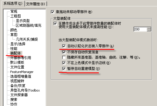

不推荐使用无参多实体,碰到要修改的时候,后面做的装配要返工。工作量太大了。& r2 z: z, D1 }4 u! p; Z
你可以在装配中使用“轻化”。能节省资源的。
发表于 2007-9-17 10:00:29 | 显示全部楼层 来自: 中国江西萍乡
工具-————选项————系统选项

发表于 2007-9-17 12:23:20 | 显示全部楼层 来自: 中国广东广州
原帖由 gc2611 于 2007-9-17 10:00 发表 http://www.3dportal.cn/discuz/images/common/back.gif+ U$ L( O" Q& V2 Y
工具-————选项————系统选项
- |. w( m, _. B( G; y0 H0 ^9 C  `
3 P2 _) d5 e; X0 m# N( [+ G0 W. |( e0 U3 a8 z6 D
当你的装配体超过600个零件的时候你再打开看看,不要说轻化了,连打开都困难重重,没机会让你去自动轻化
