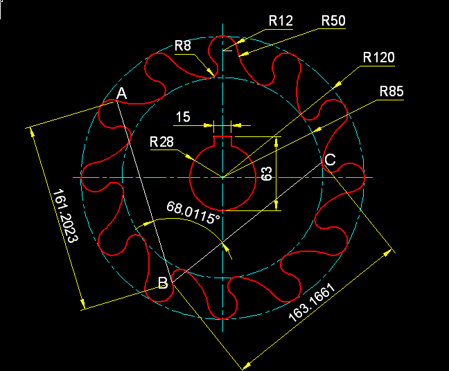

# ~. [) K, @7 [  O, D+ I$ ^【进阶级练习题37】标准答案:
+ u0 A: i5 t) I6 ~7 R6 s1. AB之距离 = 161.2023,就是(a)
0 V7 U: @% U% v, c! V5 B9 }! P9 l  ~0 h2. BC之距离 = 163.1661,就是(c)! S' w# Q" ?% a5 P7 D
3. ∠ABC之角度值 = 68.011,就是(a)
- y# o# `2 y2 _$ B9 `+ Z8 A4. 扣除轴孔部份之面积 = 30152.0943,就是(a)
7 ^( u% e; T% p& I附图:
- p. w0 F, ]" \5 U* \/ r6 Z' I. ~, Q' H5 }$ Q5 r

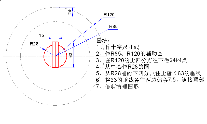

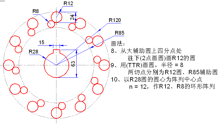

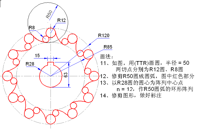

【进阶级练习题37】解题思路:
. ]. k" M1 _6 K4 P本题的相对比较简单:
9 Z1 ~4 \4 r5 t2 Q% e7 j主要是训练画圆、圆弧与环形阵列的画法。2 E7 n6 _/ \* G4 i! U
: o! B! [" ~& z
( s+ h4 q, O- a( w. \ 进阶37解-2.gif 6 s) Z4 J" T. G+ b. _/ }# q! q: z4 O
  R* S( k3 C. v( b4 N 进阶37解-3.gif 1 g& e0 o8 Z/ E* W" }4 J! A' J
