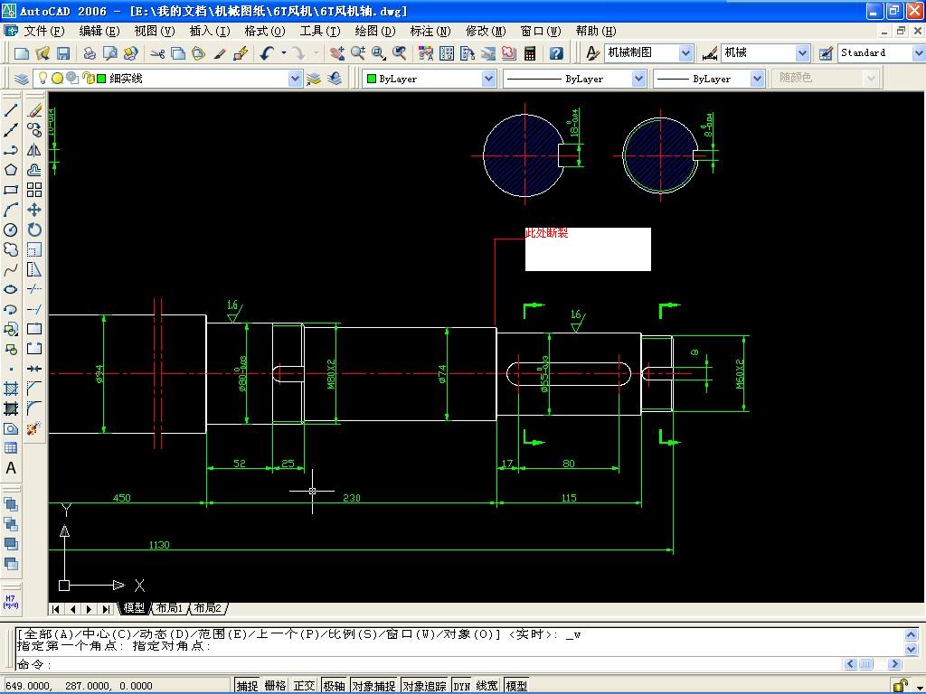

我的一台6吨锅炉引风机,因轴头磨损,磨损部位焊接后机加工,使用一天后,断裂,材料为45#钢,调质处理。请问,应采取什么措施,不会断裂?
发表于 2007-9-16 12:07:41 | 显示全部楼层 来自: 中国山西太原
此引风机轴磨损后应更换,不应该补焊后加工再用。锅炉引风机运行条件不好,150℃左右的温度,叶轮的叶片上易粘灰,容易引起叶轮不平衡而发生振动,加上焊接后的变形,更易引起振动而使轴在应力集中处断裂,不要再补焊,更换新轴为好。

 楼主| 发表于 2007-9-16 12:31:04 | 显示全部楼层 来自: 中国福建南平
原帖由 gaoyns 于 2007-9-16 12:07 发表 http://www.3dportal.cn/discuz/images/common/back.gif
- B5 C* A7 K, \( I此引风机轴磨损后应更换,不应该补焊后加工再用。锅炉引风机运行条件不好,150℃左右的温度,叶轮的叶片上易粘灰,容易引起叶轮不平衡而发生振动,加上焊接后的变形,更易引起振动而使轴在应力集中处断裂,不要 ...
5 y2 d0 v( R+ D9 y5 Y* ]# b, F+ p9 |6 V
谢谢,情况就是这样,也就是说补焊后怎么处理也达不到要求?

轴头部分磨损,你的焊接是切掉一段再焊上,还是对材料表面进行堆焊?这两个不同概念啊!
6 Z( {" E2 F; |8 Z$ j/ _1 K0 F9 ]3 b) g4 m' j6 x0 W
. P. A; _: [! `; r0 }, \# |) X
后者一般对材料性能影响较小的,只要焊接材料选择和应力集中处处理得当,应该不是太大的问题啊!

哦,我是堆焊的,断裂位置是轴肩位置,就是认为堆焊影响小一点,就是不行。

长度为1.1m.像这样旋转件比较长了,焊接是远远达不到同轴的(有过类似经历).
! V5 y( B- C! U7 K9 ]* ]# P为了预防出现类似需要更换的情况,请使用40Cr材料,整根棒料加工,车磨调质一个也少不了.
' v0 e, V3 {' P* E, ~5 X5 e不要节省铁.

这应该是可以修复的。应注意以下几点要求:5 x. k% Q/ E* l+ `1 f" L
不管你是堆焊还是接杆。8 ^' J- l2 L! v' _& {* P) C
1、首先应选用正确的焊条,可用CO2保护焊或者504焊条,焊接时,注意对称间断焊,不能一口气焊完,以最大限度减少热影响区。焊接后应把焊接部分插入石灰中保温8小时以上。
' D' Z- k& e! _% k; E# m3 ~. k2、焊完后,加工找正很重要,如两端有中心孔,可先上两顶尖检查未采损部分的跳动情况,如跳动不大,可加工需修复部位。如跳动过大或两端无中心孔,则要重新校正轴向跳动后重新打中心孔。然后再车削,或磨削。

45#钢属于中碳钢系列,此类钢的焊接修补要注意以下问题:" B! H6 {+ w2 b/ U8 J1 g- Q% V) W6 m0 A
1。堆焊部位要处理干净,最好打磨一下,使边缘呈圆角状态。: r' r9 x" h: ?5 P: w1 p
2。选择好合适的焊条,现在有一种专门的堆焊焊条,可选用。
' z1 `" _9 F2 L/ e3。焊前的预热必不可少。具体温度可根据碳当量进行计算。
( `, j. R; d. ^% y0 Z5 S3 ?3 A4。焊接过程中,要注意控制焊接电流和焊接速度。: O$ r# @6 L0 w( T
5。焊后注意保温,使温度缓慢下降。
wjliao + 3 技术讨论
发表于 2007-9-26 07:37:54 | 显示全部楼层 来自: 中国四川内江
45#钢应该很好焊,焊前预热焊后缓冷.焊条用E506.E507都能满足要求

谢谢各位兄弟的建议,但是根据实际情况,就是加工能力,加工条件,维修价格来说,我个人趋向补焊,如ZXCV12345678说,焊前预热,焊后缓冷,但具体温度多少?就是说,预热温度和冷却温度?当然,这样一根轴,价值也不大,几百块而已,我的意思是突发断裂,而且没有备件情况下,对企业生产影响最小,最经济合算的维修。

应该是焊接工艺出了问题,45号钢必须焊前预热,焊后保温缓冷,否则,会出现冷裂.现在看应该是产生了冷裂纹.
