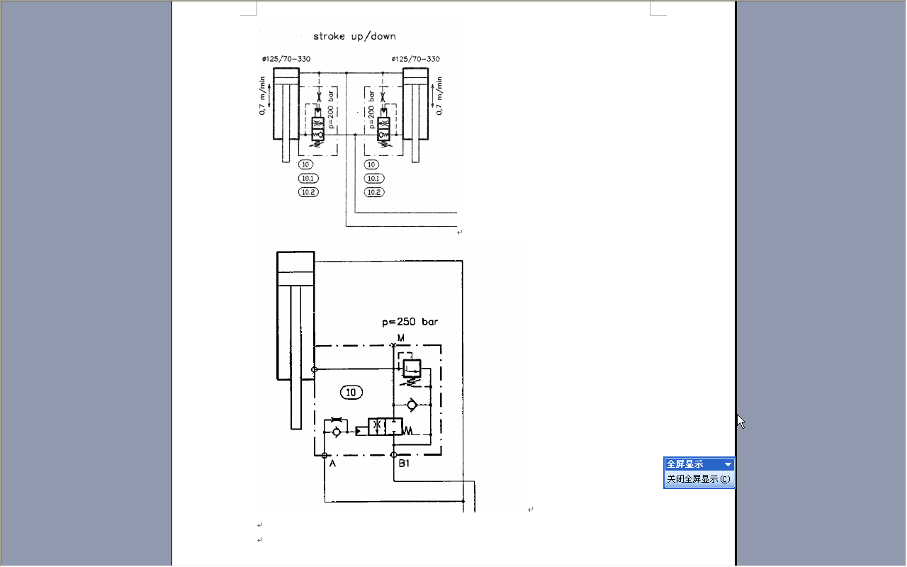

请大家帮忙分析下液压图中油缸的保护阀的油路,究竟是怎么起作用的。谢谢了!

楼主液压原理图的图片:: z+ R# ~, `; E6 \+ p

回复 #1 tony_hts 的帖子
楼主是用的元件为平衡阀,关于它的应用参见这个帖子:

 楼主| 发表于 2007-9-16 14:06:57 | 显示全部楼层 来自: 中国陕西西安
请帮忙具体分析下两个图的液压油路走向。谢谢了~!

回复 #4 tony_hts 的帖子

发表于 2007-9-17 07:17:09 | 显示全部楼层 来自: 中国辽宁大连
其作用都是相当于平衡阀作用,原理是一侧油压到一定数值时另一侧才能够接通油路,下面的油缸还带有节流作用。
发表于 2007-9-17 11:50:17 | 显示全部楼层 来自: 中国江苏无锡
上面的那种图是典型的平衡回路。下面的图在平衡上加了个溢流阀也是液控调节,感觉上像是双保险保护的意思!说到底具有节流调速的功能!
