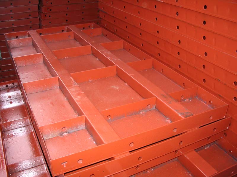

喷涂产品:钢模板,P6015 规格:1500*600*557 }# ]$ v9 Y0 T
喷涂要求:下表面不喷涂.表面均匀.下表面无漆.4 p" _4 B) G2 ^# R' D5 c. f
使用什麽样的机构,喷头,泵.
产品图
产品图
发表于 2007-9-16 17:36:03 | 显示全部楼层 来自: 中国山西太原
看表面喷涂要求不是很高,采用压缩空气(若无气源配一台小空压机)和喷枪就可以了。喷涂前模板表面要除锈 ,先喷一道防锈底漆,干后再喷一至二道面漆。
