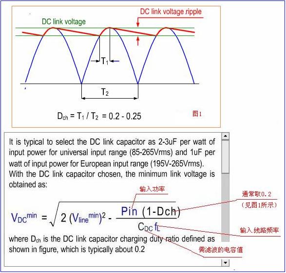

其一:可用经验值来估算
  V/ y  ]' y7 |& ?1 p" b: w      按照已给定的输入电源220VAC(应考虑有±20%的波动电压),经桥式整流后直接接大电容滤波,每输入功率瓦约需1μf的电容量。并从给定的输出功率得知为2200瓦,折算到输入功率约(现取η=0.78)2684瓦,则可取此电容量约为2200μf~3000μf。/ Q: u# B% G& a4 E4 C
其二:可按以下的图1详细计算获得,即:从电容滤波后的纹波电压范围的大小来测算。计算过程略。

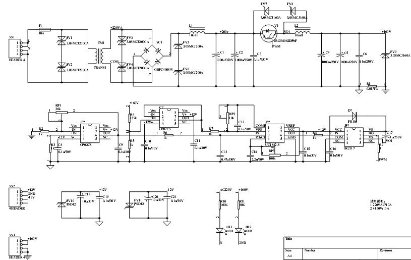

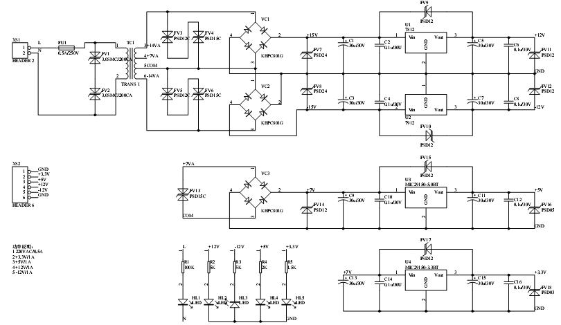

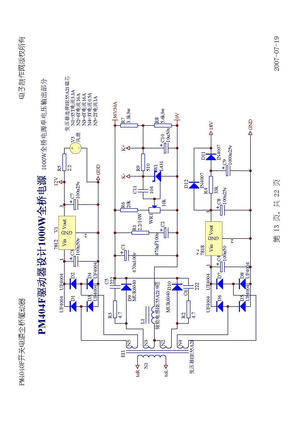

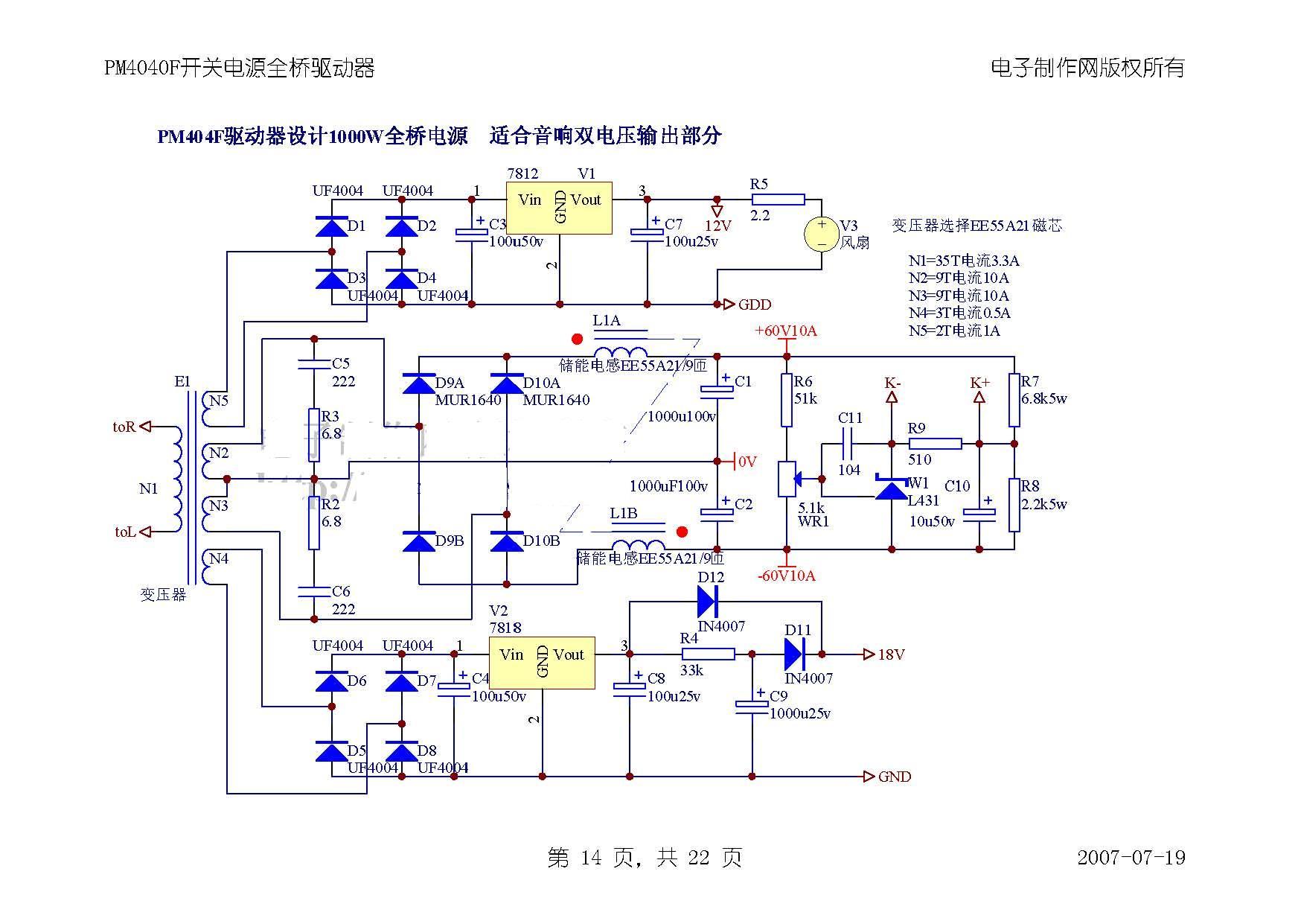

根据所查资料,电路较开始的构想作了一些变动,另外,针对楼上两位DX的改进意见,现将本人设计的直流控制电源及直流驱动电源电路上传给大家,希望大家指评!!( y3 Q7 x4 E: V5 @
3 ~* w8 F% D# z' ?6 v0 `6 W% M直流控制电源主要用于给各种集成电路供电,直流驱动电源主要给两台直流伺服驱动器供电,由直流伺服驱动器驱动直流电机运转,直流电机为400W/160V,驱动器电路正在设计中,到时候也可以和大家共享交流。
, X& R9 I6 r5 ^6 ]  c+ ^! y/ V  N1 `" }

发表于 2007-10-9 22:00:11 | 显示全部楼层 来自: 中国北京
个人感觉1 h4 l0 v* B/ `# O, a/ b
DC24V.JPG 中 0 D8 P. {7 _$ `1 O
+/- 12V 电路中3 L; k4 n- s0 D$ P% P
FV1,FV2,FV3,FV4,FV5,FV6,FV7,FV8,FV9,FV10,FV11,FV12 多余,可不用。' v" v4 Y9 X/ Z' t
+5V 电路中
3 E) g: p: H: TFV13,FV14,FV15,FV16 多余,可不用。6 ~) Z+ P; O, Z2 i2 l. f6 n& o
+3.3V 电路中
4 N' x. V5 _: gFV17,FV18 多余,可不用。
发表于 2007-10-9 22:08:09 | 显示全部楼层 来自: 中国北京
个人感觉4 h/ M( G8 H- l
DC160V.JPG 中
3 h+ k9 K8 K$ G. r7 ^0 Z既然已经使用了变压器 TM1,就没必要再使用开关电源方案,可直接
2 q% V) v3 `: s3 r) f将220V 变压整流得到非稳压的160V,一般情况下满足使用要求。
 楼主| 发表于 2007-10-10 10:19:05 | 显示全部楼层 来自: 中国河北石家庄
1、加那些东东主要是为了增加电路的保护性,比如抗静电及其它尖峰电压干扰。
/ C4 c) j; Y3 A* a8 Q2、如果不用稳压,我担心会对伺服系统造成干扰。现在要考虑的是这两个电路有没有什么缺陷,能不能实现预期的功能。

发表于 2007-10-10 21:50:38 | 显示全部楼层 来自: 中国上海
以我之见(仅对二张电源图作探讨):
! o" x- y+ N2 Y; f. x, g" X$ n1.“DC160V.JPG”中TM1仅作隔离变压器(1:1),它是工作在工频(50Hz),按现功率计算这个变压器是较大的。对于AC/DC开关电源实是多余,它仅起隔离作用而无抗干扰作用。多花钱还占体积,实在没有必要。, k+ ^0 f) H% m: m# }- p/ @8 c
2.7楼说的建议是否可考虑一下:“既然已经使用了变压器 TM1,就没必要再使用开关电源方案,可直接将220VAC变压并整流得到非稳压的160VDC,一般情况下满足使用要求。”
4 a: Y. a$ W# a. j( O. v# i3.“DC160V.JPG”中FV7、FV8不应选用稳压管,而是快复二极管并用一个就行了。
1 \3 t2 H+ r2 m3 H6 Z6 F1 _4.“DC24V.JPG”中FV9、FV10、FV15、FV17也不应选用稳压管,而是快复二极管。9 W6 X, Q8 `7 N6 M
5.“DC160V.JPG”中L2的电感量(10mH)选得太大,一般选用0.2~2 mH就够了,否则会造成开关转换失效。它是与V1的开关频率有关。开关频率选得越高,L2的电感量就小,反之开关频率选得越低,L2的电感量就大。& ~8 |; W$ z) k; Q
6.再则:驱动二个直流电机,是否有必要选用开关电源? 而且需要自制,我认为没必要这样做(除非想研究或试制)。
) J1 ?9 L: e+ n* d' A0 d7.你可以购买现成的电源产品来使用,如:可控硅电子调功器(直流输出型的)、大功率的AC/DC开关电源(输出为高电压大电流的)。" ^, _! K- ?) z# g! Z1 v  o/ e

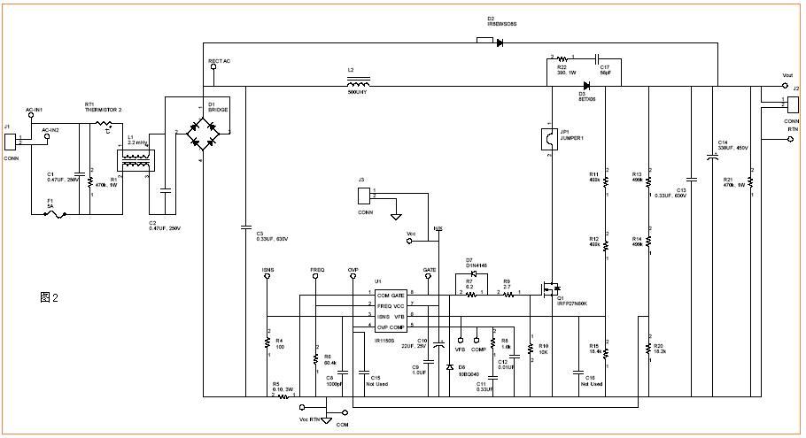

8.“DC24V.JPG”中还有好多种辅助电源,不知派何用?太复杂了,我建议还是选用智能电源模块控制芯片,可省却辅助电源和不少元器件。 ' U  v- t# o+ D9 V& }5 d) L' Z$ A

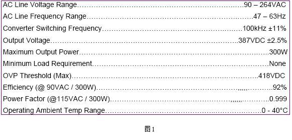

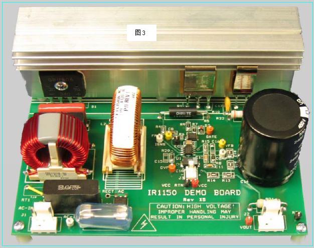

9.现提供一张IR公司的产品,此图为300W的升压电路(供参考和借签之用)。3 ?  S" u! M, p: ^3 ^9 i7 Q& M
10.  如果:把图中的Q1_D、S极移位至L2之前并相串接,添加IR2110去控制Q1_G极,再把D2也去掉,就能转变成降压电路了!! ]6 B( w$ Z' ^' |7 j/ c( `+ Z' S
11.图1为产品数据表,图2为电路原理图,图3为产品实物图。
3 {) h- k1 R  z5 W; i12。之所以推荐此图,其目的就是图中有好多元件的选择及参数设置是如何处理的,绝对有参照和对比价制。
" b2 T) P* [% I/ U! p
" @5 J3 w, L, b, E[ 本帖最后由 zhous_ch 于 2007-10-12 19:13 编辑 ]

 楼主| 发表于 2007-10-11 23:59:11 | 显示全部楼层 来自: 中国河北石家庄
回复 #11 zhous_ch 的帖子
非常感谢9楼、11楼两位兄弟的指教! * `2 }! F5 x) t
1、上述两图只是我整个系统中的电源部分,最终电源地和信号地要共地并与安全地(即大地)共连,所以,必须和交流电源隔离。 2 X% A. w6 b5 P' t' u- _
2、直接整流得到如果想获得较大功率,比如本系统的峰值功率可能达到1.2kw,而且,要给伺服系统供电,象这种动态负载的场合,如果想在全功率范围内获得较好的直流性能,那得需要多大的电容啊? 5 _  Q) [9 f" _( e/ K- E$ G
3、同意楼主说法,这点考虑有误,另,FV不是稳压管,而是瞬态电压抑制二极管。:)
* Q0 \& [6 p' J6 X8 `, X! R4、同上,但也应可用瞬态电压抑制二极管。:) $ }( J( ~- b; N$ D' Y1 p1 S5 K$ [
5、这个参数没计算,因为没顾得上找相关资料,楼主能不能提供点,呵呵...
1 P& H; H* h) C& @* \" r6、不幸被楼主言中,呵呵....,以前没搞过这方面的东东,心里一直痒痒的,现在正好有这个机会,正想研究研究,呵呵....:loveliness:
8 W* F: u% ?! S7 x! u1 F7、谢谢你的建议,作为后备手段吧。:)
8 ^$ A1 C3 g8 ~) T3 H8、+3.3V用于单片机系统,+5V用于接口电路,+15V-15V用于运放电路。这样可能会省点钱,呵呵...:loveliness:
  M1 I& `  F  @; }$ W+ j1 A3 m% m9、谢谢你的资料,
