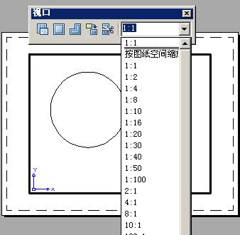

怎样在布局中精确设定比例??新建一个视口后,缩放完不知道比例是多少

) g/ q$ {' B3 D7 F( E, n. e% ?8 L调出“视口”工具栏吧:

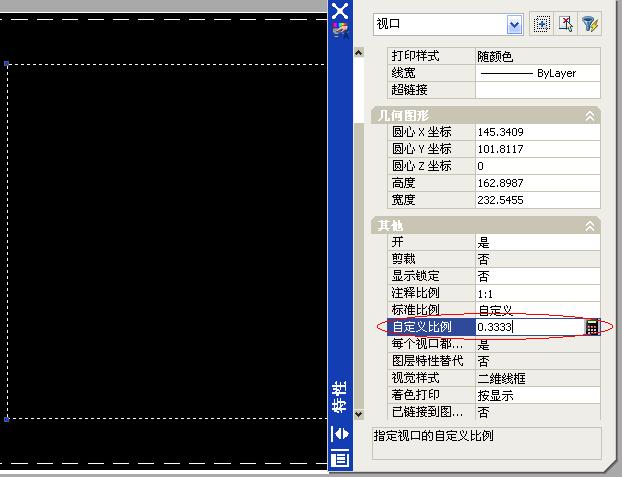

补充一下,有时候系统给出的可选比例,不一定都能适合你的比例设定情况,例如1:3,可以选中视口,调出特性窗口,选择自定义比例,输入自定义的比例值,例如1:3,在自定义比例栏中输入0.3333即可;在2008版本中还支持对系统现有的比例值选项进行增加,具体可以参考帮助。
发表于 2007-9-16 20:13:10 | 显示全部楼层 来自: 中国江苏镇江
回复 #3 sealive_leafage 的帖子
在视口工具栏上面也是可以直接输入你需要的比例!
3 ^+ Z- Z+ O9 ^2 h! {) F' R! `) v# w; @# S  A, `. ~
比如1:3你就输入1:3也行哦。
发表于 2007-9-16 21:37:26 | 显示全部楼层 来自: 中国浙江宁波
试了一下,如版主所说,可以这样操作,没注意过这个细节。我的方法有点烦琐了哦!
