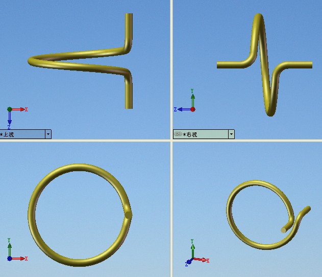

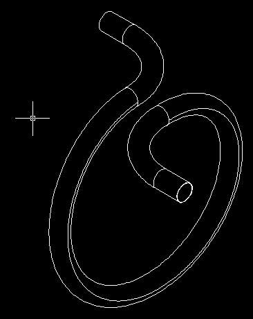

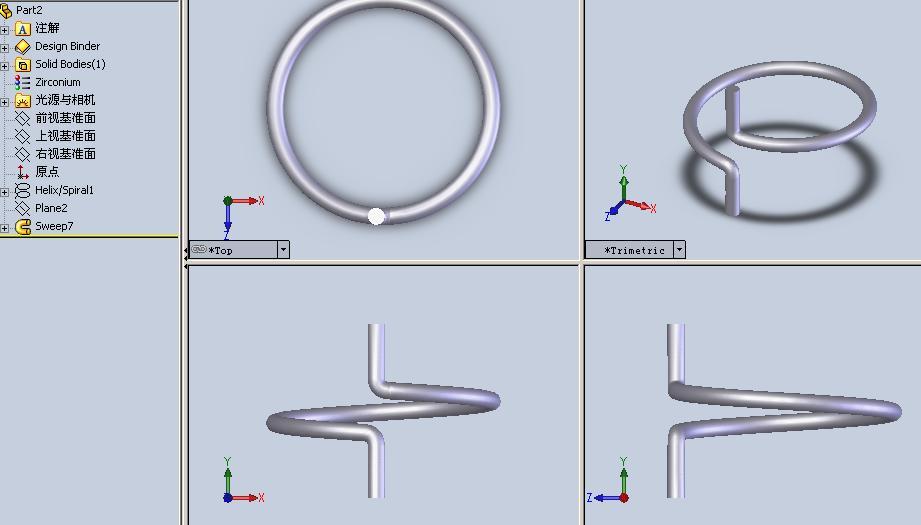

这个3d-cad草图," [; T6 o, n. |1 W8 f
由两根直管和一个螺旋管组成
- c1 X) `& ?# B3 Z! ^! @3 h我想把两段直管画在同一条直线上
, e: r2 A1 f, U8 W7 ^7 x! c. {不知道怎么操作?
  e# ~4 Q1 J- D, f; {% k请大家帮忙!

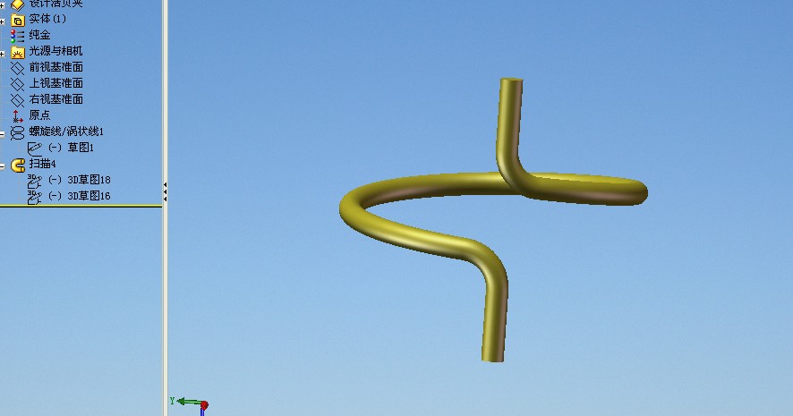

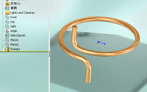

用SW06以上版本容易些(05之前的版本在3D草图里不能画圆弧线),可以做一圈螺旋线,后好建立俩(以螺旋线端点)对称基准面,做3D草图,引用螺旋线,画两条两等的直线,分别约束两做好的基准面重合,画圆弧,约束圆弧与螺旋线,直线分别相切.

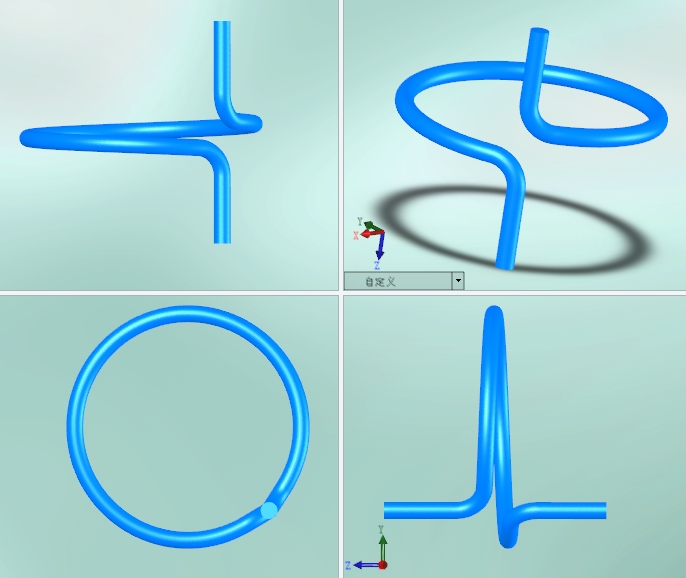

发表于 2007-9-17 00:15:49 | 显示全部楼层 来自: 中国江苏无锡
回复 #3 hahap 的帖子
不好意思,利用你的图我改画了一下,不反对吧!
2 V/ b0 s5 t& l+ r; ?2 w* n! e1 A改画的目的是满足他想把两段直管画在同一条直线上.

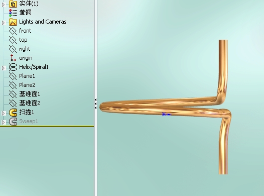

发表于 2007-9-17 09:19:19 | 显示全部楼层 来自: 中国浙江杭州
原帖由 fushuixiu 于 2007-9-17 00:15 发表 http://www.3dportal.cn/discuz/images/common/back.gif! J1 |" E% q! p+ A
不好意思,利用你的图我改画了一下,不反对吧!+ b4 ~1 W2 i% _, O* D4 d0 \
6 T- ^- ?+ ]; e+ j* e不好意思,没注意看楼主的要求(两端在同一直线),只是参照所发的图片做了个,4楼你这个在圆角过渡改用样条曲线连接,是方便画,可没能达到完美的要求吧,看图:
. r8 `! S' f& U6 I, C样条曲线相切过渡:2 Z7 a3 Y3 U  r. _
你做的样条曲线过渡
你做的样条曲线过渡
. M8 n* F2 a; z# ^8 s, u
看你的这个视图,扭曲的,我个人让为3D草图里用3点弧线过渡,加以相切的约束,做出来的更为漂亮. 7 g( N1 S+ g3 b4 ?0 f5 ]
圆弧相切过渡:2 O' u4 I5 ]- K
我的圆弧过渡
我的圆弧过渡
7 i( k  \9 @$ N3 P+ x
这是圆角过渡的,两端加了约束"共线".
! w( B' Z' F9 O: Q" i9 i, p0 j' a$ Z$ E$ m
[ 本帖最后由 hahap 于 2007-9-17 11:22 编辑 ]
